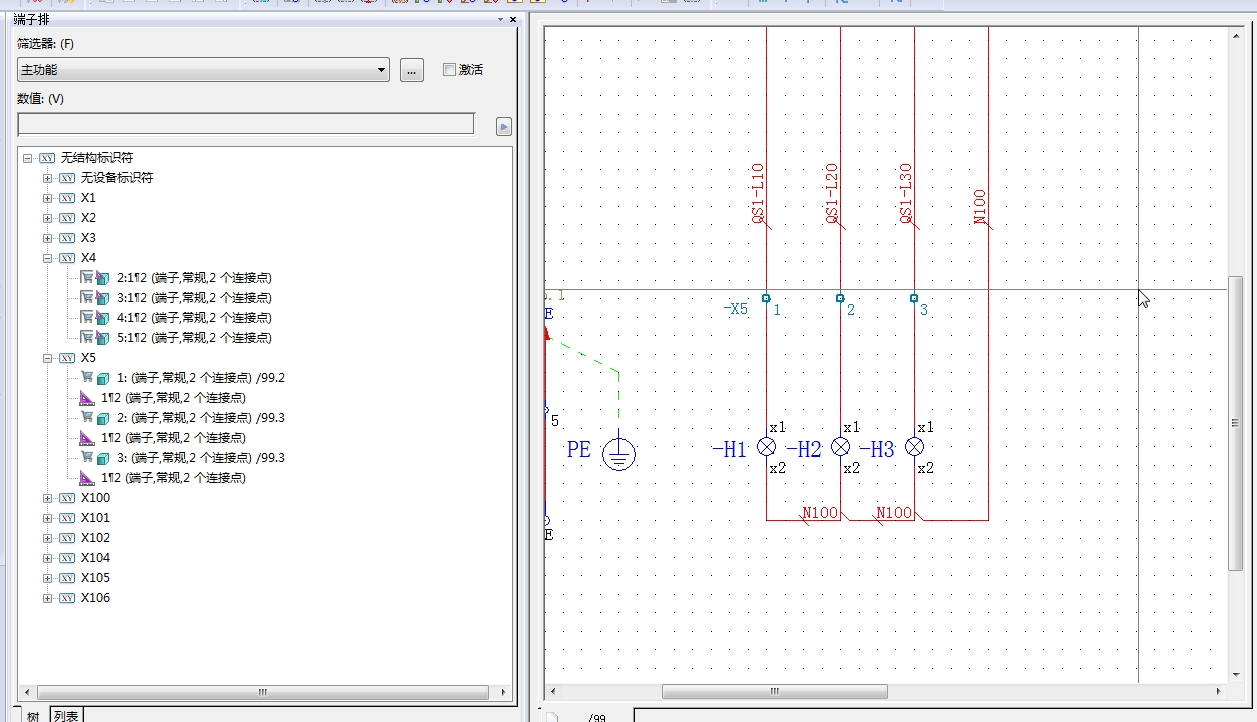

就是画端子时:1:比如X5直接在图纸中插入端子,选择端子,右击属性,添加部件,结果在端子排导航器中,每个端子下方有多出现一个同样的端子,它不是主端子
2:如X4在端子排导航器中插入 新建端子(设备),直接选好部件,就不会出现上面的情况,
1的情况在出端子图标时,每个端子就会空一行,不完美
1的情况是我操作错了吗
老手多谢指点一下
EPLAN P8 给端子添加部件的先后顺序,怎么会出现那么大的不同
