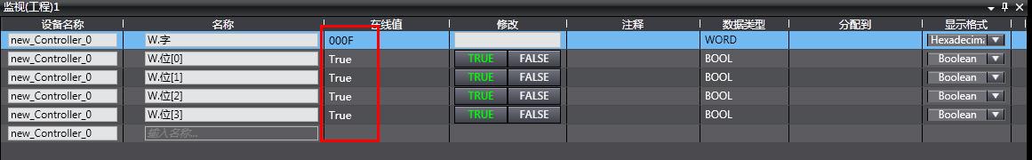

头晕,发现SYSMAC STUDIO 非常难用.
要不停地做数据转换.
在网上跟本查不到SYSMAC STUDIO的例程. WORD数据中的一位不能拿出来做为BIT使用.
建了一个ARRAY[0,,50] of bool, 但找不到一个指令对其赋值. 比如,要把10#64赋给ARRAY[0,,50] of bool. 这在LOGIX5000在很常用,但在这好像就不行.

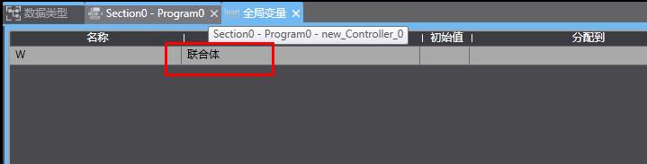

要建立联合体才能向你说的WORD中的BIT单独使用

2楼  发表于: 2018-02-14 22:18
建了联合体的数据也不行啊。
晕,难道这是IEC-61131的要求?

    4楼  发表于: 2018-02-22 14:05
    联合体使用

    5楼  发表于: 2018-02-22 14:14
    楼主提出的变量替换只能使用查找和替换功能,跟Word一样的使用方法,置位和复位指令直接右击线圈弹出的菜单选择置位指令或复位指令。
    使用习惯了,会很好用。运动控制很方便。
