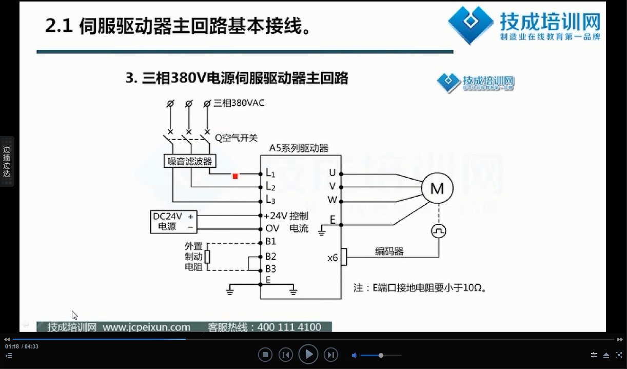

以前在一家工厂接线,明明是A4或A5的伺服驱动器,是有三相接380的,绝对没过变压器,而且确实接了380V的电源
可是现在看手册竟然不到380V电源的驱动器型号。
有的教程上也说了有380的伺服驱动器,可就是收不到。
有人用过松下A4或A5 380V输入电源的吗,推荐个型号。

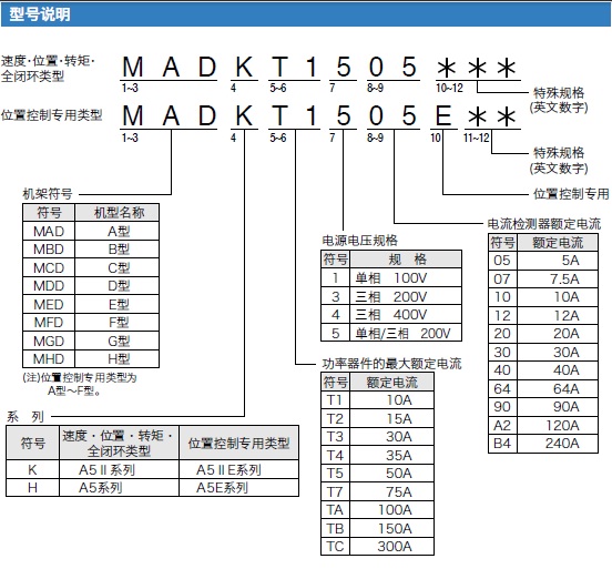

A4/A5的新版说明书没有380V的了,估计你就是找到380V型号,也买不到了。。。
jeffwang2011
千里独行客
967 个
6062 点
2224 分
在线时间: 989(小时)
2015-02-28
2025-12-30
查看jeffwang2011的
发表于: 2018-02-11 08:40
找到型号了,估计 也买不到,我现在都用A6的,A5II的厂家不卖了。。。
