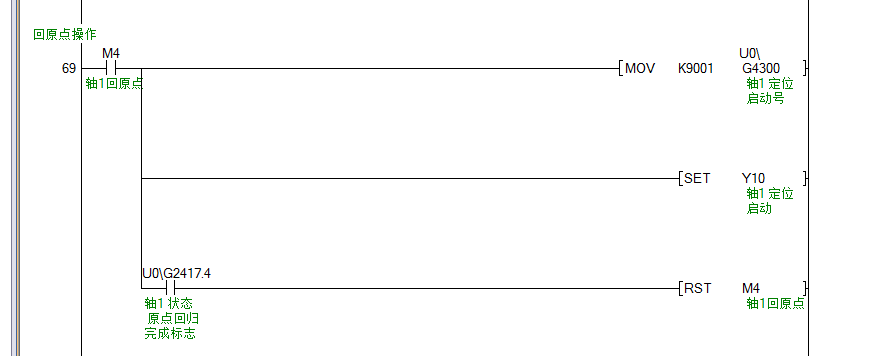

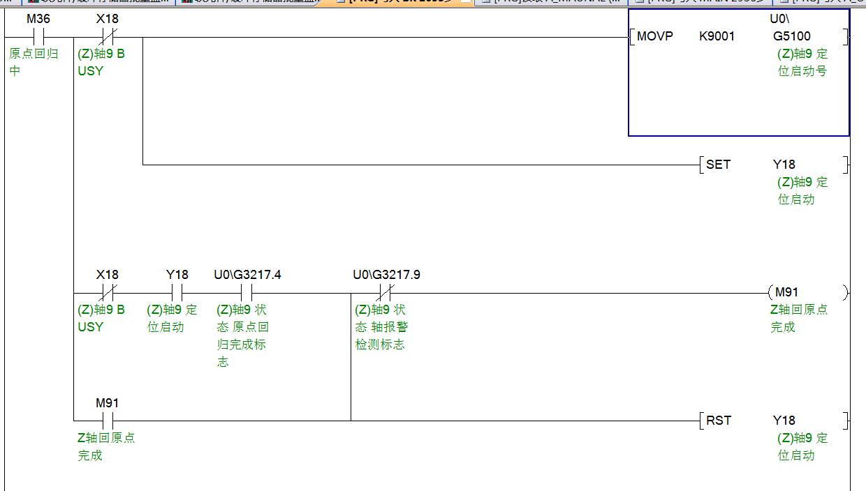

大师们,分享下QD77MS16回原点程序么,我现在用的QD77MS16加J4的驱动器,回原点总是不起作用,求大神指点

照手册上写就可以了 ,还有一些参数要设置。

怎么插如图片啊 看附件吧

设置哪些参数呢

回原点方式,在智能模块里面设置,回归速度,已经近点狗后的移动量等。

原点回归方式,原点回归方向,原点地址,原点回归速度,原点回归重试等参数,具体看伺服手册
