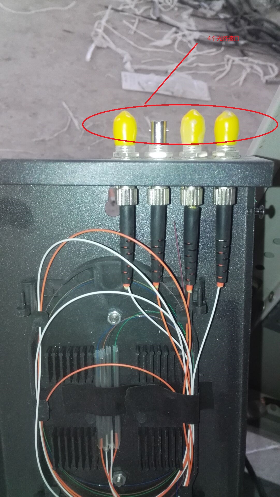

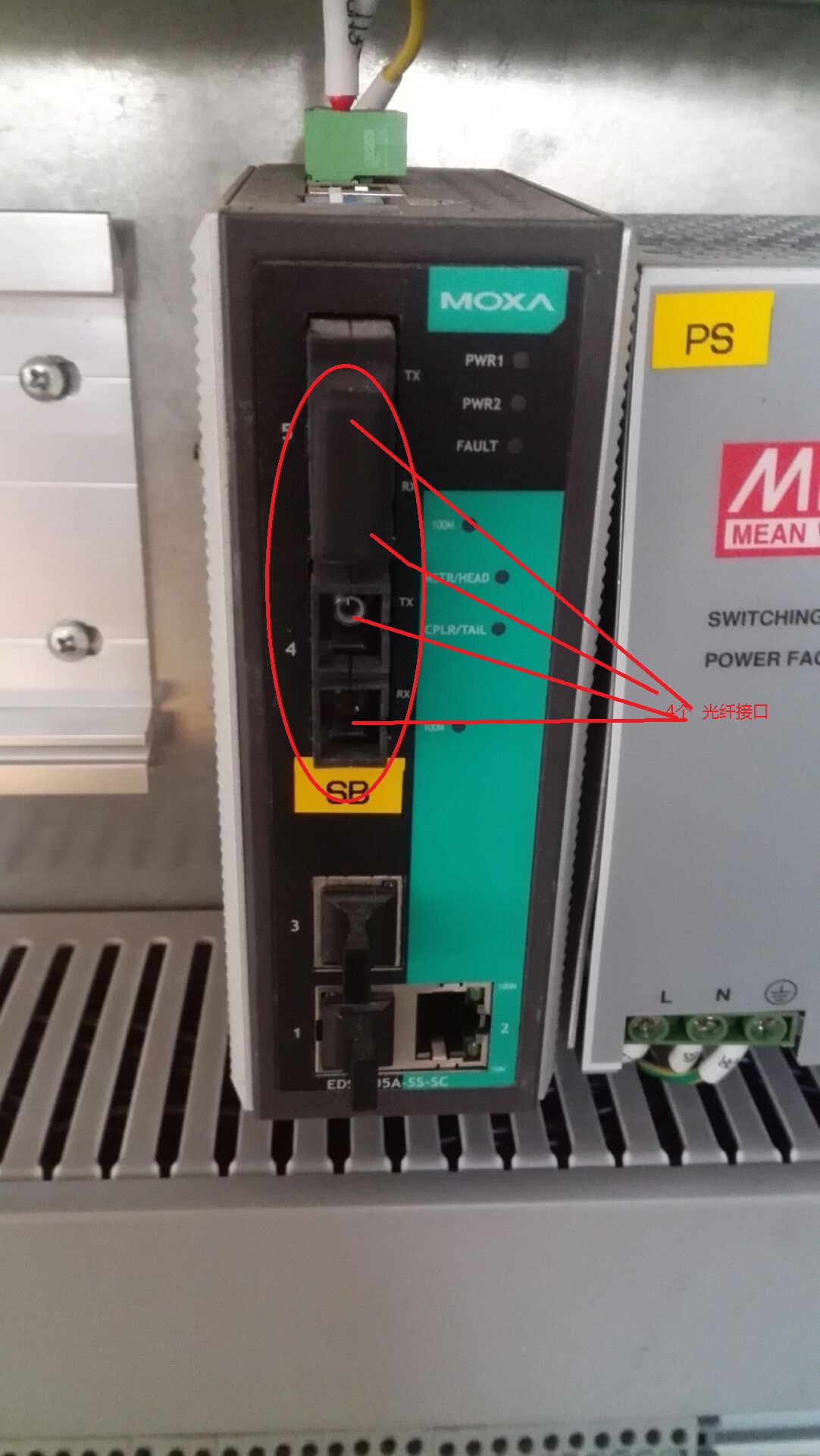

描述:现场的光纤交换机
描述:中控过来的光纤盒
如题,我现场PLC控制柜,CPU网线连接MOXA光纤交换机,然后交换机通过光纤去中控室。
仙子光纤交换机已经挂好了, 中控(别的厂家做的)搞了个光纤盒过来。不知道怎么把MOXA的光纤交换机连接中控的光纤盒?
这一段的光纤需要熔接吗? 需要接头匹配吗? 接头一头接光纤交换机,另一头接光纤盒。
说实话光纤这个活没具体干过,不知道怎么弄? 听说要请有熔接机的人来弄,还要不少钱呢,关键是光纤熔接好以后能接的上两边的4个接头能接上才行。

在淘宝上订几根光纤跳线就行了,告诉长度,光纤是单模还是多模的,要什么样的接口就行了
