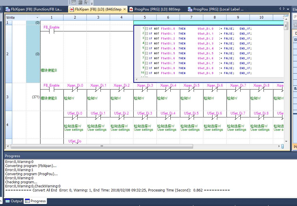

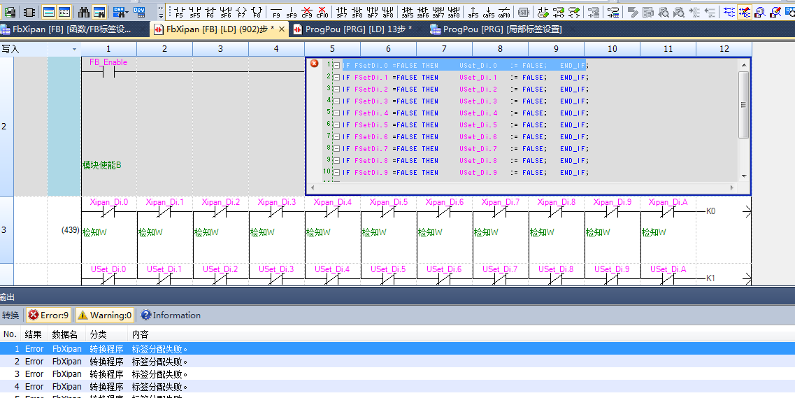

附件为程序,FB/FUN程序我属于小白一个,请大师们帮忙这小段程序哪里有误,跪谢!!!

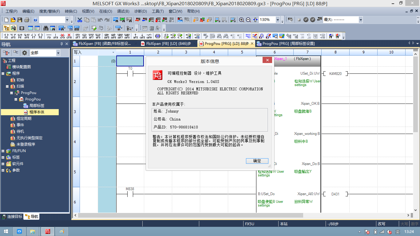

引用楼主吴工2014于2018-02-08 09:24发表的 求助三菱FX5U FB/FUN程序编译出错“标签分配失败”,谢谢! :
在V1.043V版本中编译没有检测到错误.

    2楼  发表于: 2018-02-09 13:25
    我这里编译完成无异常!!!

    3楼  发表于: 2018-09-30 15:32
    对,升级软件后就OK了!谢谢!
