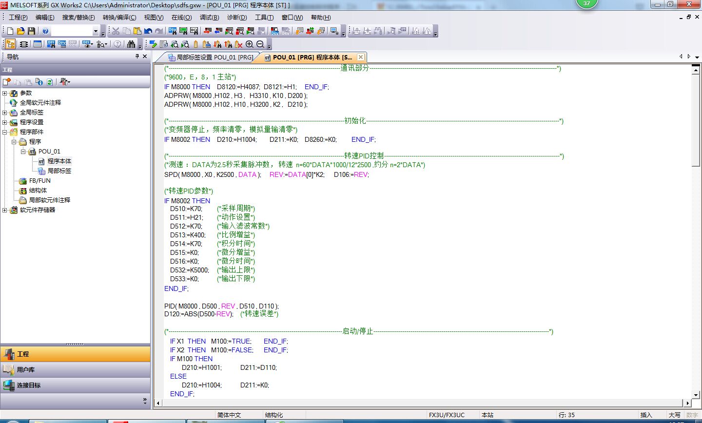

使用ST语言编了一个恒速控制样例程序,测速编码盘为12个脉冲/转,程序供大家参考,欢迎指正。
1、通讯控制
2,PID调节
