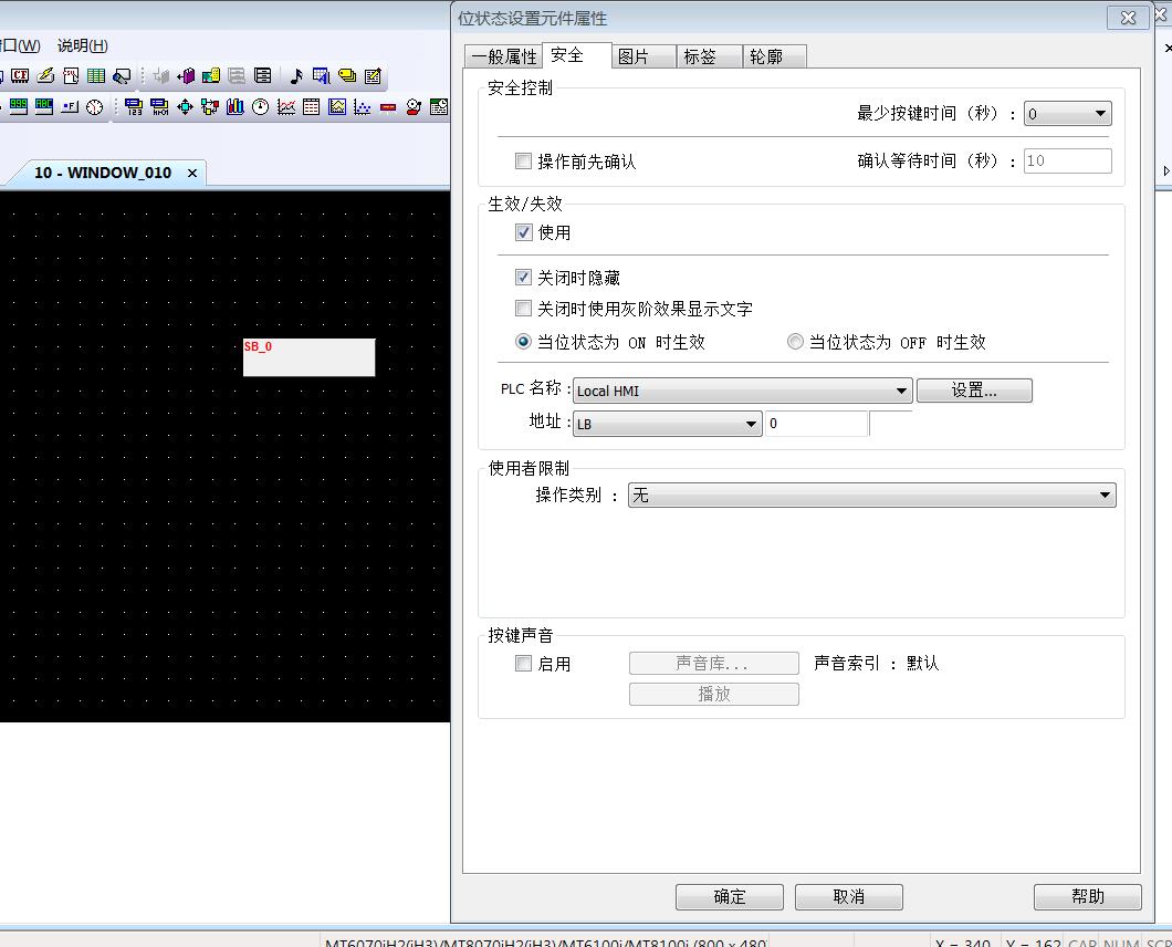

威纶通触摸屏怎么设置,按下暂停按钮后才能按动手动按钮进入手动画面
望解答 谢谢

定义按钮-安全-生效/失效
好的 谢谢
