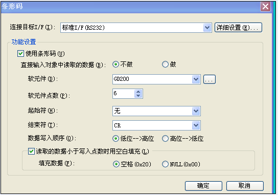

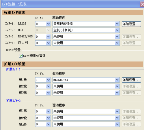

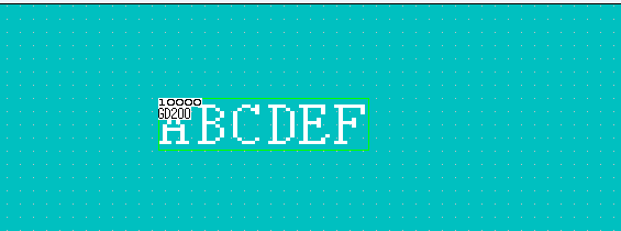

扫码枪串口头街道触摸屏的232的串口上,设置也设置好了,扫码时扫码枪有‘滴’的一声信号(说明扫码成功了)。但触摸屏上就是没有任何显示。
我将扫码枪连接电脑,用串口调试工具接收码都没问题啊。
求大神帮忙分析一下!!!
