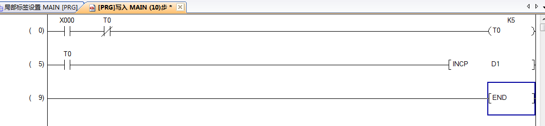

用于一个按钮按下后,可以让一个数字0.5秒增加或减少一次,
现在用的是这样的程序
|X0|-------------------------[ADD D1 K5 D1]
可惜X0按下后数字增长的太快,怎样直观的做到0.5秒增长一次?
尝试过上升沿,但是按一下只增加一次,操作上比较困难

刚刚想了一个主意,就是用这样的方法
|X|---|M8012|--------------------[ADD D1 K5 D1]
M8012用的是上升沿,这样勉强还能凑合,不知道那位大神还有更好的办法

你第一个程序是每个扫描周期增加5
第二个是用的固定脉冲
你可以用定时器,修改定时器的时间来达到修改速度的目的

|X|---|M8013|--------------------(incp d0)
|X|---|M8013|--------------------(decp d0)

m8013
----|^|---------------------[inc d0]
m8013 |
----|v|-------|

T0 K5 INCP D0 上升沿

M8002
| |-----------------------------[MOV K0 D0]
T0 k5
|/|----------------------------------------(T0)
T0
| |--------------------------------[INCP D0]

如图所示!
