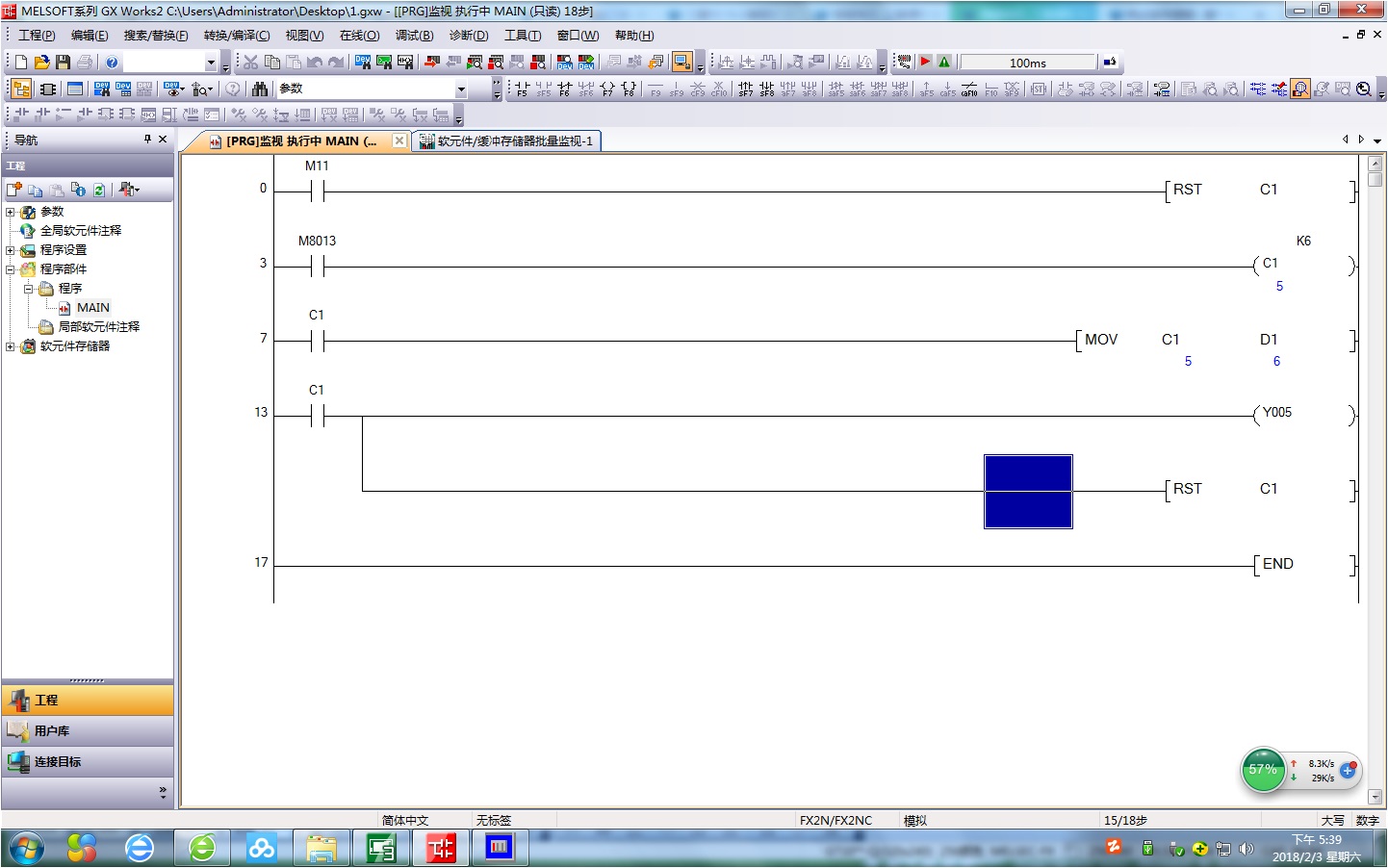

为什么D1的数值不能随C1变动呀

把第7步的C1换成M8000即可

非常感谢,已经OK啦

第7步的C1沒到數到K6不會搬,數到K6的時候才會搬過去
