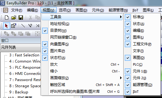

请问哪位大神们,威纶TK6070IP系统参数设置的工具条被隐藏了,如何能恢复出来

这个?

系统参数设置>系统设置>去掉勾选隐藏系统参数设置工具条
重新下载进触摸屏

都错了,人家没有源程序怎么办?哥教你,软件连接,屏幕校准后就会出来,如果是其他屏,后面有拨码
