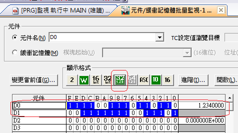

如题!我在触摸屏上的一个输入框和PLC关联了一个软元件为D0,
我现在在触摸屏中输入一个浮点数(即小数),如5.3,
此时我想让这个浮点数直接可以写到存在D0,D1中,要怎么做到?
注意,不是如何在触摸屏显示,我触摸屏可以显示可以写入小数,完全没问题!!!问题是怎么让这个小数直接写进D寄存器!!!
正常情况下,写个整数进去,如果要进行浮点运算可以用 FLT D0 DX 这样的形式先转换,但是现在要求是直接通过触摸屏在PLC中写入一个浮点数,PLC为Q系列的PLC!!

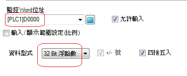

    1.確定触摸屏設定正確。<1>
    2.触摸屏輸入 1.234

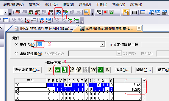

    3.檢視PLC ---D0。<2>
    4.選32(1.23)。<3>

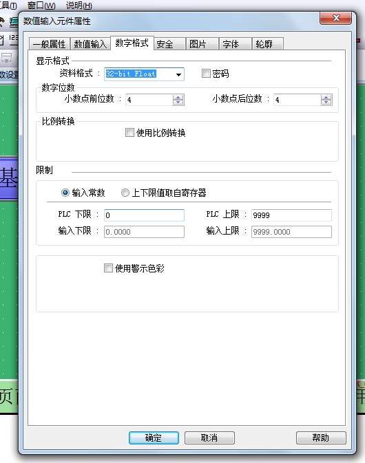

    触摸屏上选择数据类型32位浮点数,32-bit Float

    6楼正解
