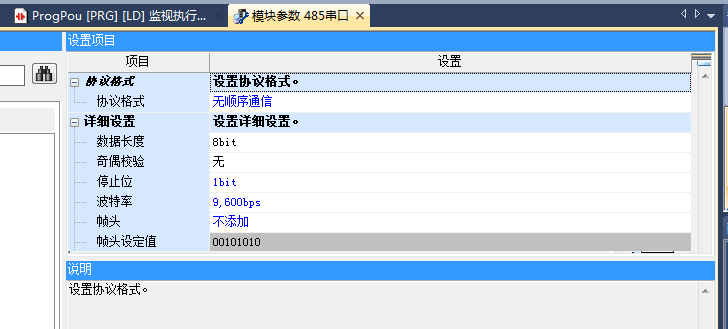

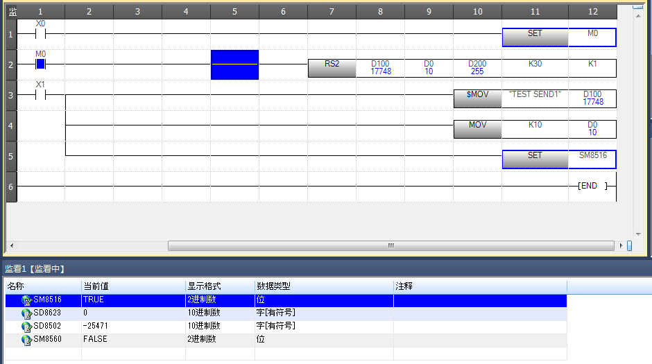

感觉搞不定这个FX5U了,无顺序通信的指令是“RS2”,有谁用过?按照官方的例子写了一个测试程序,可是485接口并没有传出任何数据,郁闷

参数设置

监控中SD8502=-25471

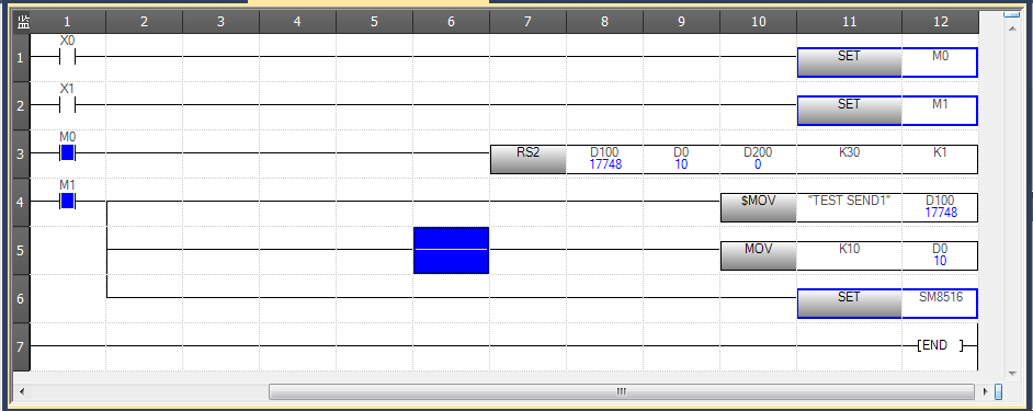

感谢小八哥的指点,程序写错了,是SM8561,粗心的后果
