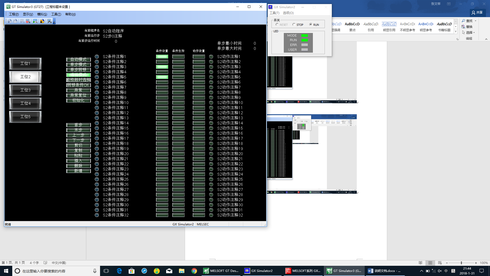

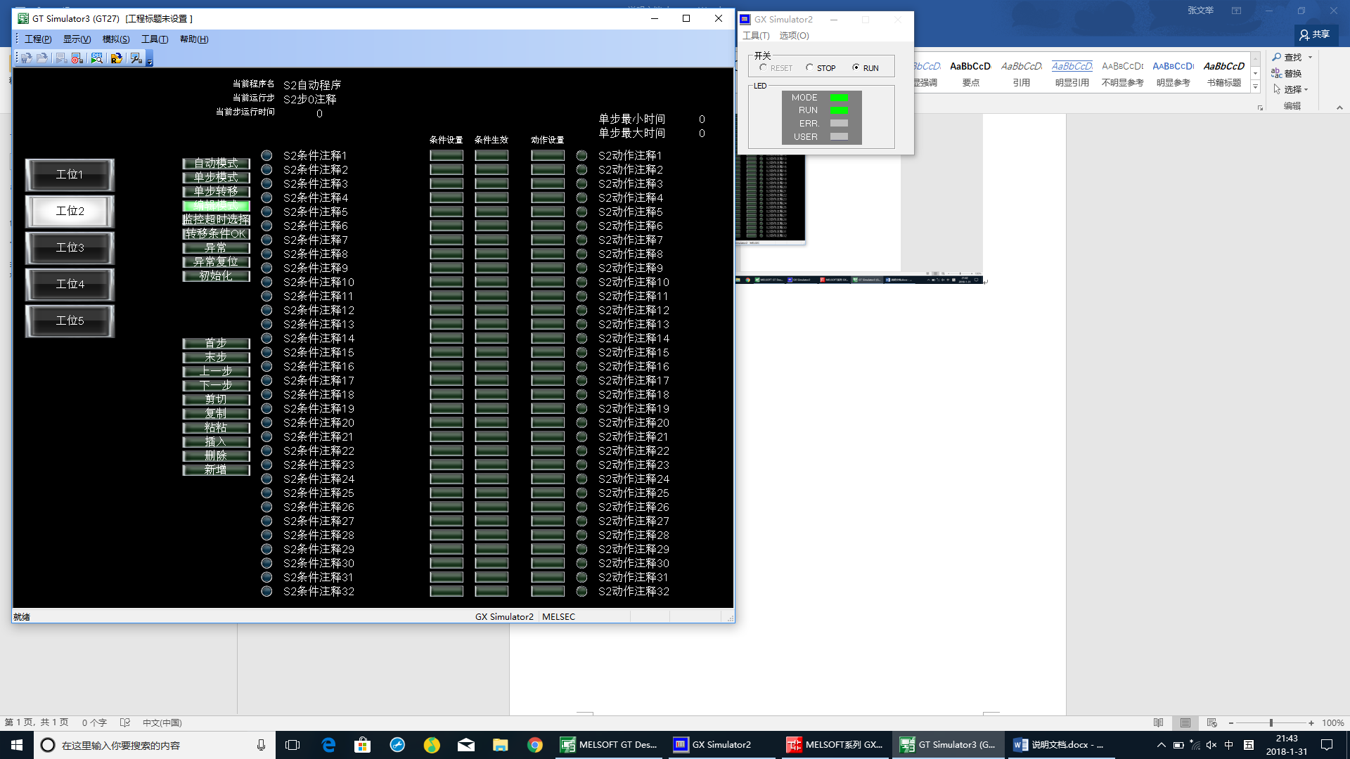

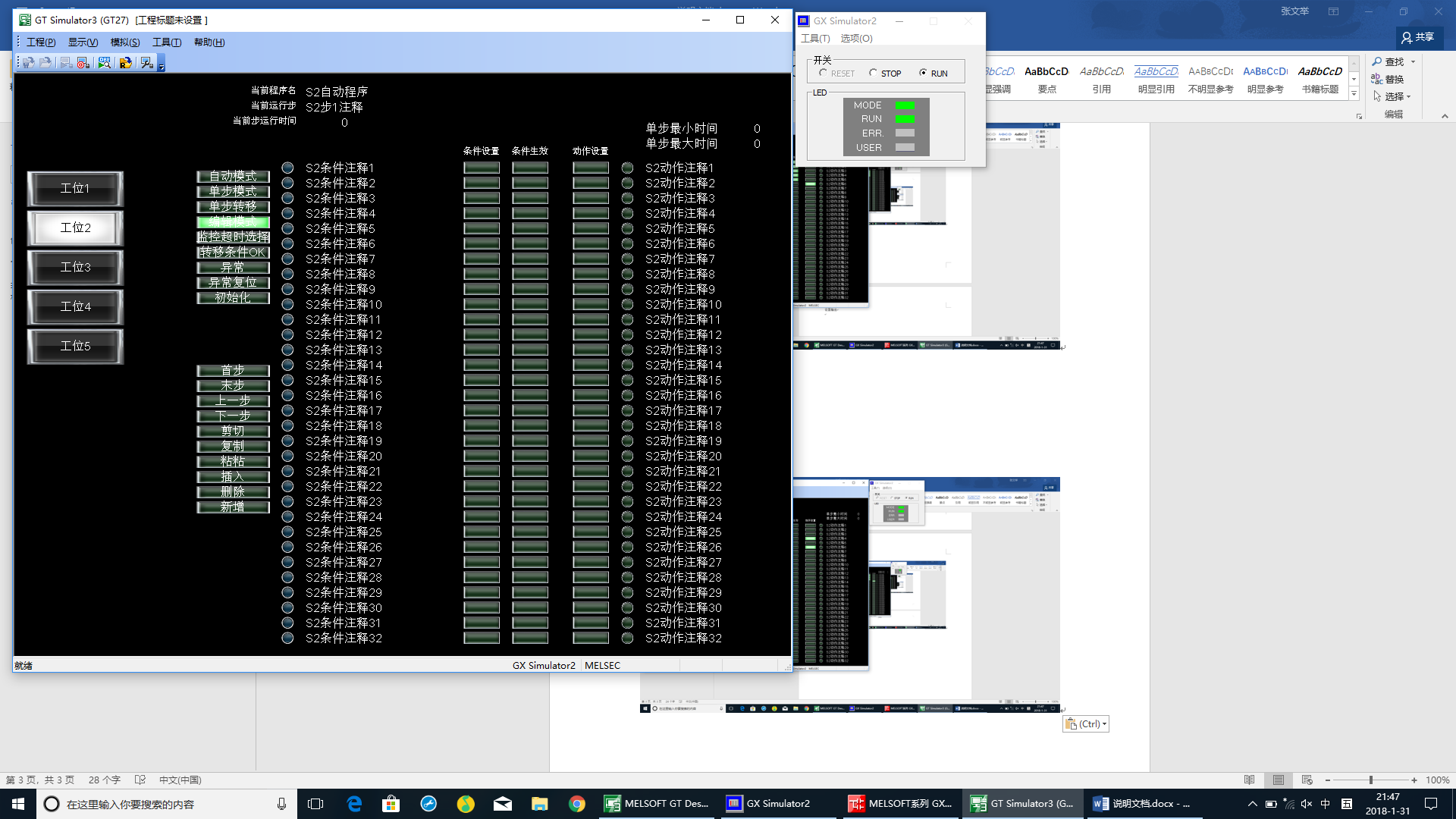

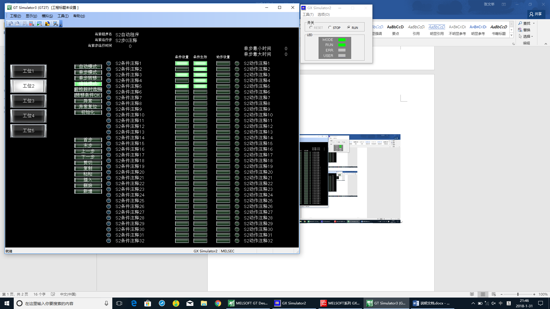

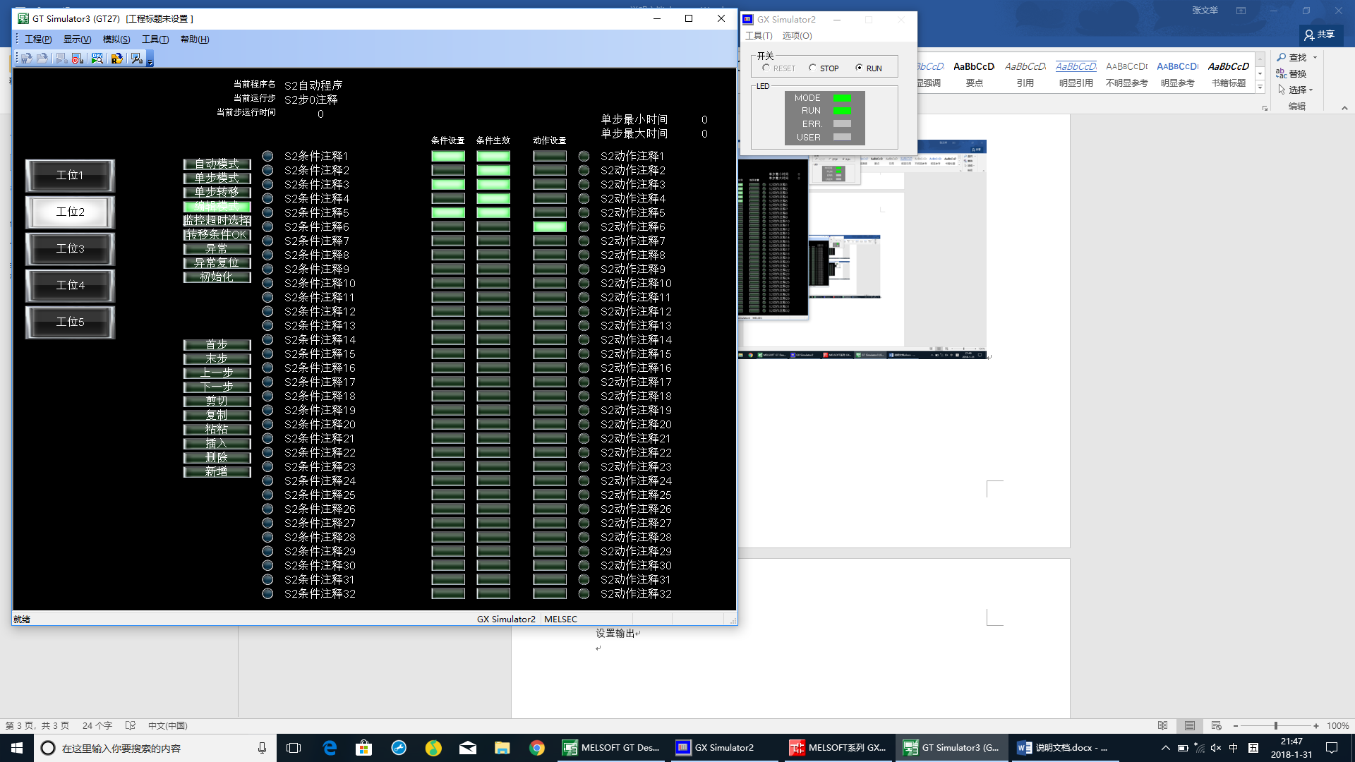

程序今天编写未详细测试,各位有好的建议用发现BUG请提出。后续有时间再做触摸屏编辑状态机程序。
条件输入地址偏移6/7
动作输出地址偏移8/9
zwju.zip
(2412 K) 下载次数:400
工位选择
编辑菜单
设置步0转移条件
条件生效
设置输出
新增一步
设置当前步最大时间

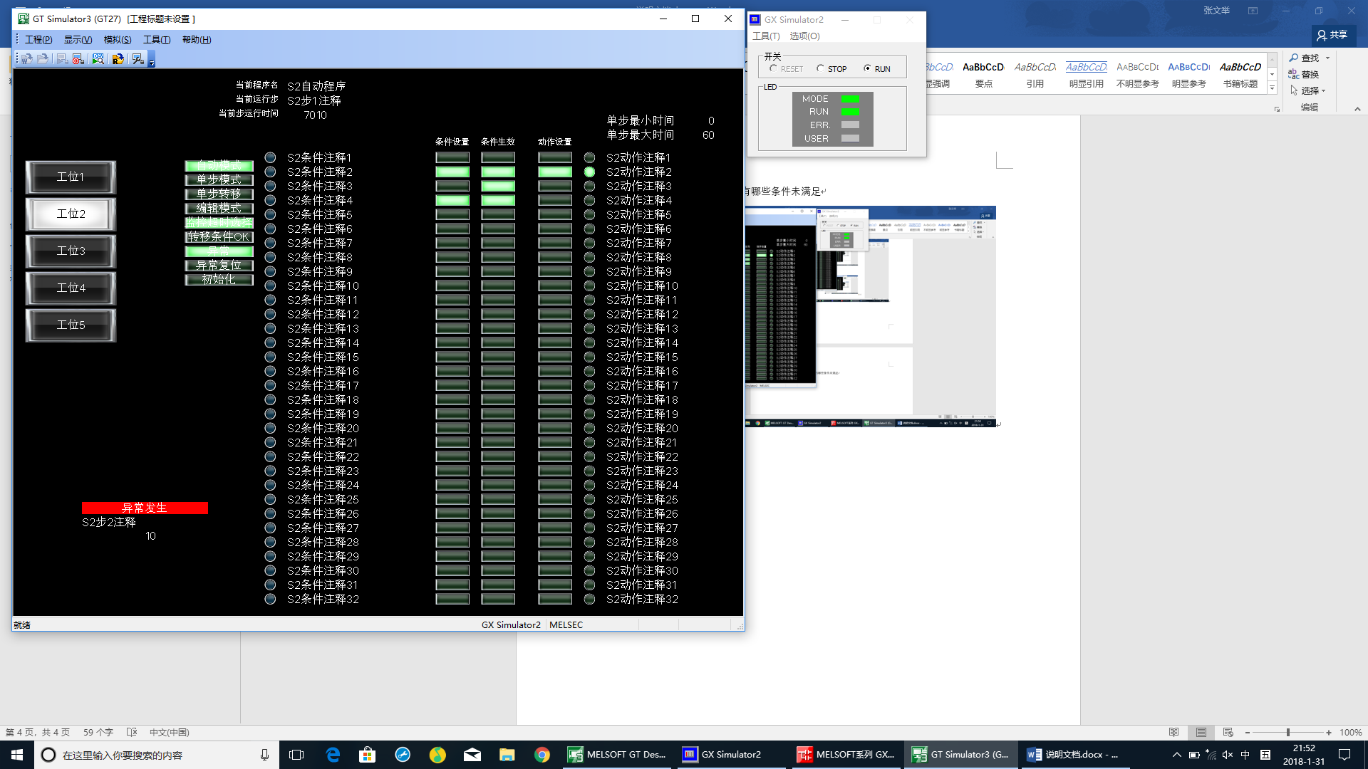

超出报警,提示发生在哪一步,有哪些条件未满足
异常发生
下面数字10转换成2进制,可知条件2各4未满足
