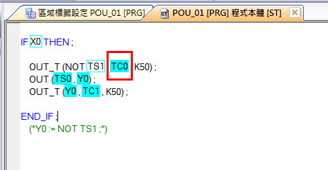

     我IF迴圈的X0條件已經OFF了 , 可是迴圈裡的TC0卻一直ON著
 請問該如何在X0 OFF的狀況下讓TC0 OFF呢?
IF X0 THEN ;
OUT_T (NOT TS1 , TC0 , K50) ;  <----TC0 ON之後關掉X0仍無法OFF
OUT (TS0 , Y0) ;
OUT_T (Y0 , TC1 , K50) ; END_IF ;

rst   tn0

加了 RST 後卻變成無法 ON 了
我的寫法錯誤嗎 ?
請指導  謝謝 ! !

rst(ldf(TRUE,X0),TN0);
IF X0  THEN
    out_t(NOT TS1, TC0 ,50);
    out(TS0,Y0);
    out_t(Y0,TC1,50);
else
y0:=false;
    END_IF;

if语句一般转换为梯形图是跳转指令,所以有TC0会保持之前状态

學習了
感謝 zhouyingcoli   咗臉ヅ微笑ぺ   兩位指導
