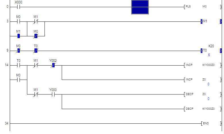

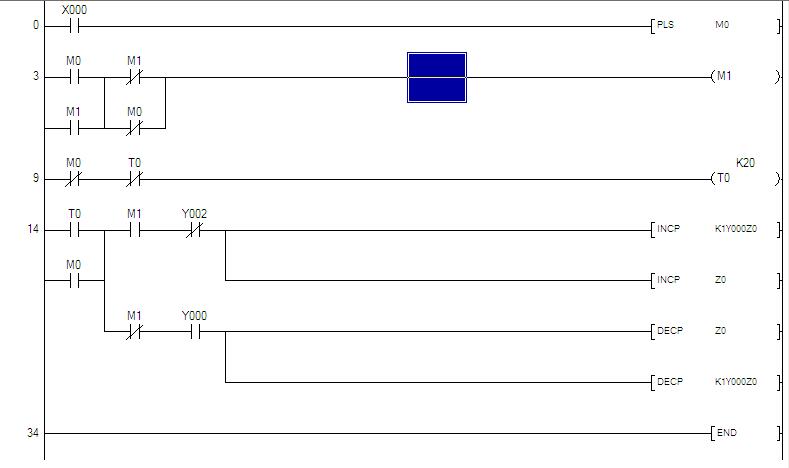

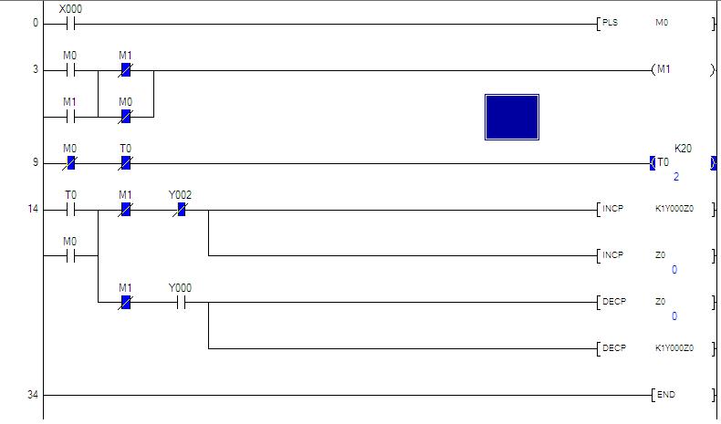

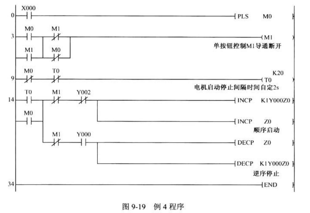

最后两张图是我在软件上面按照书上的程序写入软件里,并且模拟X0关和开的两种运行情况。
incp指令一个都没有触发到。

程序要怎么修改呢

问题已解决,就是把M1常闭改成常开

不要把简单的问题复杂化了,就是这么简单的两行就解决问题。
