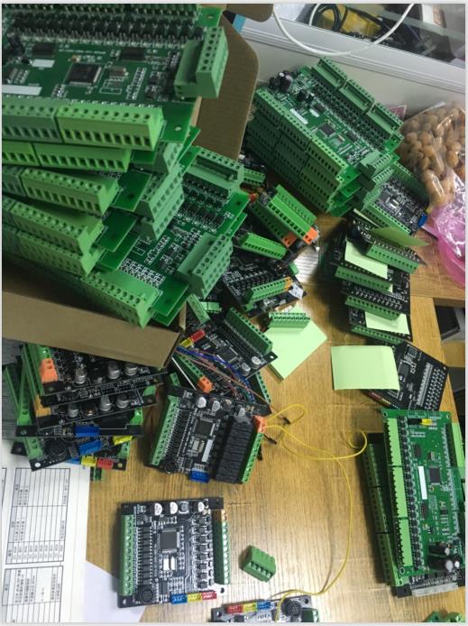

我们最经济的方式是用三菱工控板,有四路高速脉冲可以控四个步进电机,10个步进电机需要用3块控制板,每块控制板约400元左右,有意可以联系:13925711989 相互学习
