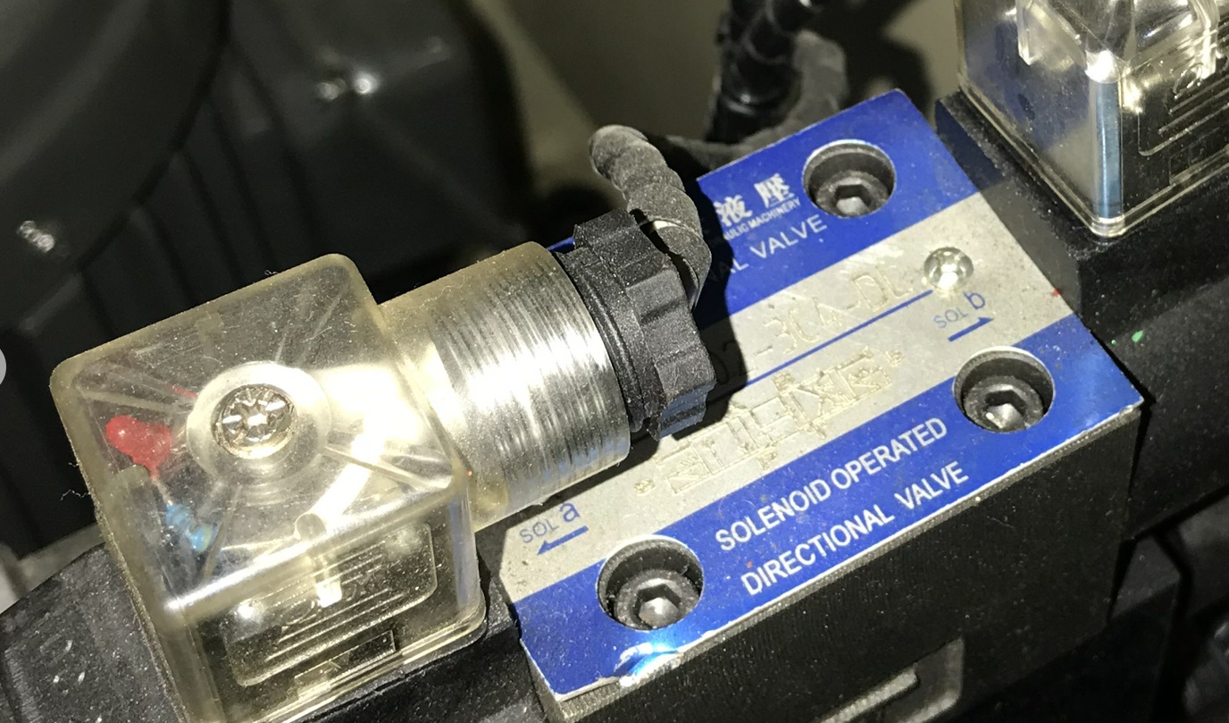

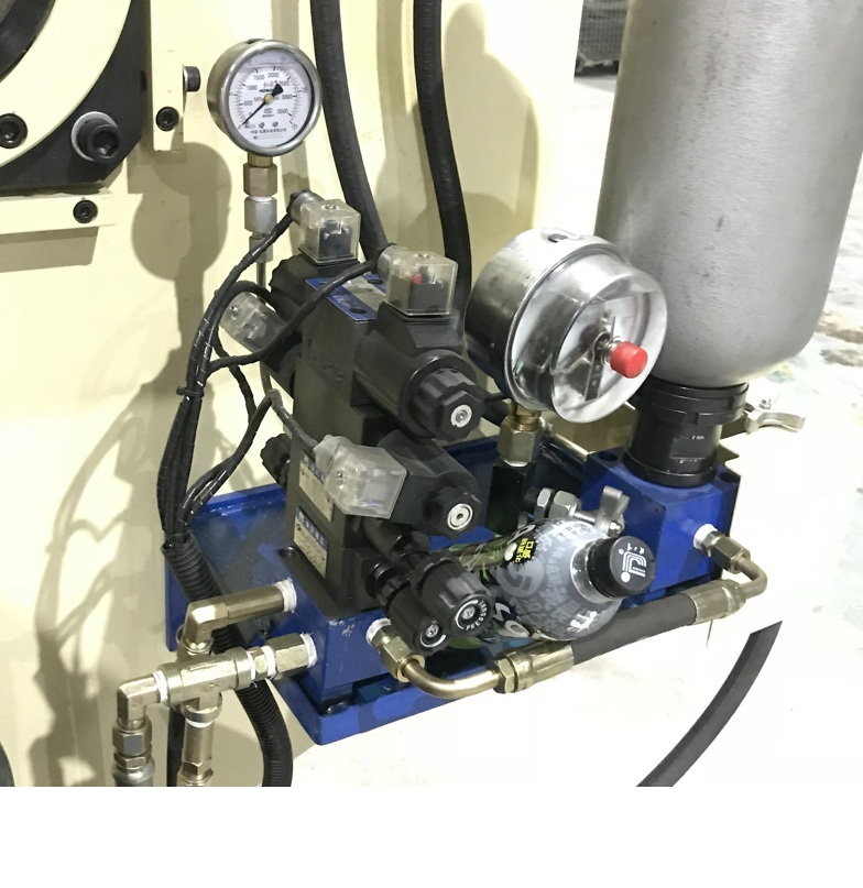

大家好,今看见配压机的送料机上一液压阀有四个线圈,为什么会有四个线圈?各线圈分别有什么作用呢?
专心学工控技术,请各位帮忙指教

这是液压叠加阀,有可能是两种不同速度送料
1992sd
233 个
350 点
35625 分
在线时间: 628(小时)
2012-08-23
2026-04-03
查看1992sd的
发表于: 2018-01-30 08:02
是两个阀体的组合,一个阀体两个线圈,一共四个,不是一个阀体需要四个线圈。上边的阀是换向阀。下边的看不清楚。

说错了,应该有个液压缸有两种速度前进后退

这是阻尼控制吧?

引用第4楼68074633于2018-01-30 08:26发表的 :
我猜也是前进后退两种速度控制的

阀座上都有液压元件图,根据图上A、B口实际的连接,你把管路原理图画出来,再来分析!
靠猜,你猜我猜,就算猜对了也是瞎猫抓住死老鼠。

速度阀,控制速度用的,上面是单向阀

靠近电接点压力表这边有个调节阀的话,那就是控制前进和后退的速度的。
