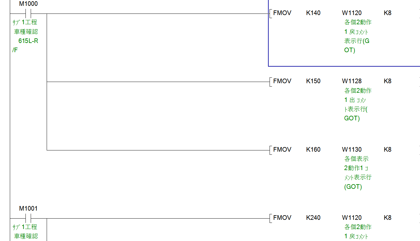

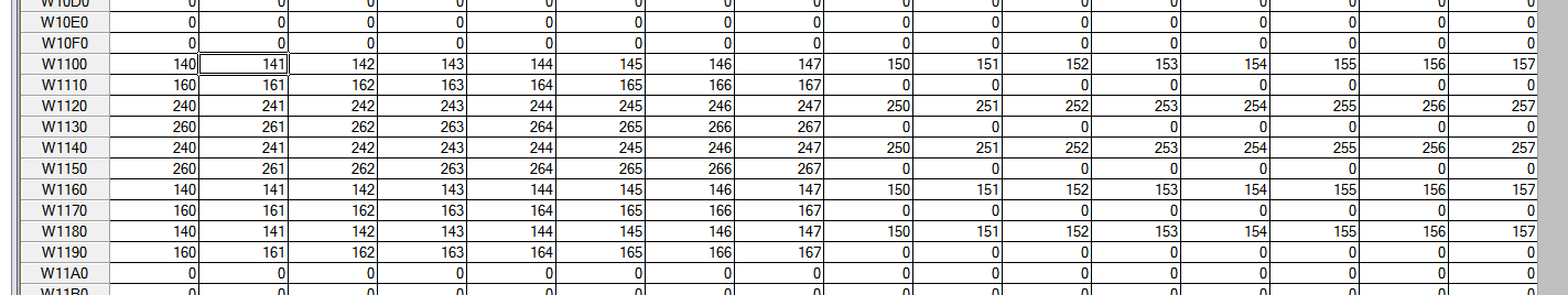

各位大神,现用三菱触摸屏,注释显示用字地址显示,原程序FMOV K140 W1120 K8,可正确显示指定注释组140-148.现追加一个页面,追加程序 FMOV K1040 W11A0 K8 ,W11A0-W11A7八组注释全显示1040。和软元件存储器设定的数据有关吗?
