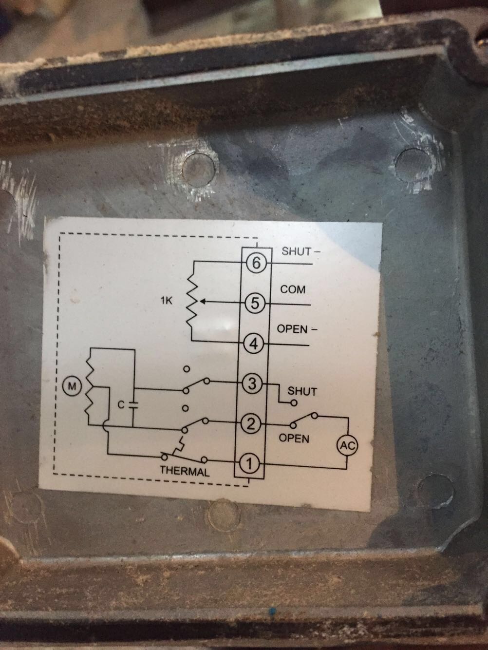

我是个纯新手加菜鸟,请教一个关于0-10V控制信号的问题:
PLC采集控制阀门上的信号反馈,是个0-10V的信号反馈,0为关闭,10V为最大开度,阀门接线说明上有一个1K的电位器,中间引脚就是给PLC反馈的,可是电位器的两边我应该接多少伏电源呢?12V吗?那样开度超过80%左右算出来肯定超过10V了的呀,请各位大神指点。
阀门接线图如下,1、2、3是控制阀门开关动作的,接入220V,4、5、6就是反馈信号的,5肯定是接到PLC模拟量采集端口的,4、6要接直流电源,问题是电压是多少?开关电源是24V的,也可以单独增加一个12V,问题是12V的电压也会超过10V的呀

你看那个SHUT线接哪里?一般电源就是10V,表明电阻最小时输出10V。

万能的淘宝上没有找到10V开关电源,难道要自己调压?

开关电源电压可以微调的,12V的估计能调到10V

加电阻

采用电阻分压得到10V,
上面采用可调电阻分压得到0-10V,
你也可以加个可调电阻,用12V或者24V分压得到0-10V

明白了,感谢

串联一个电阻

买0-10V反馈电动执行器,
