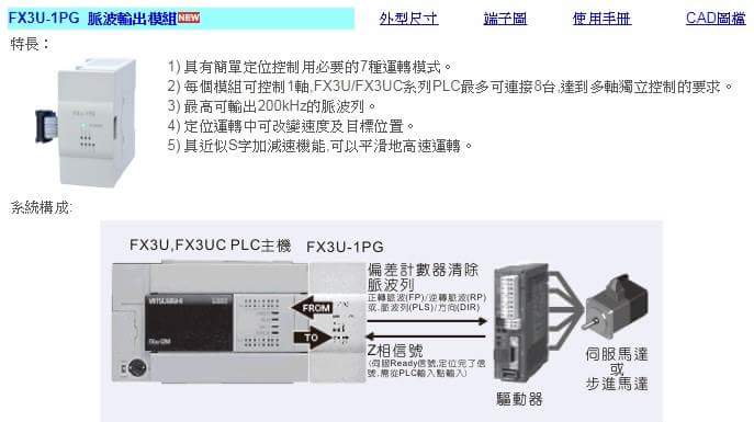

各位控友大家好 ^^
最近在研究單軸的伺服定位控制,三菱有針對FX3U出了專用模組分別是 FX3U-1PG及FX3U-2HSY-ADP...等
想請教這兩個模塊在功能使用上有什麼具體的差異嗎?
謝謝各位控友~

1楼  发表于: 2018-01-28 20:39
FX3U-2HSY-ADP 功能比较简单,基本相当于加多个Y0,Y1这样端口,
FX3U-1PG,功能比较全,有原点,限位,等等其他功能。

引用第1楼tingfenghu于2018-01-28 20:39发表的  :
謝謝你的回覆 我搞懂了  謝謝你^^
