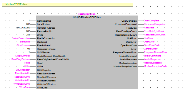

要加模块么,还是只要内置以太网就好了

根据三菱的资料,Modbus TCP/IP 要使用 QJ71MT91 这个模块
但这个模块国内缺少中文手册。

内置以太网口的PLC可以自己编写通讯,就是程序复杂了一点,但是绝对能够完成要求。我有做过。
那程序自己写么,三菱方面的人知道怎么弄么

我记得Q的话   在通讯协议支持功能里有现成的 modbus tcp/ip的库啊  应该设置一下  调用就好了  实际没有用过

8楼  发表于: 2018-01-29 11:07
引用第6楼daizhi于2018-01-28 14:19发表的  :
[attachment=219277]
大师好像有很多三菱欧盟官网的资料,是注册账号下载的嘛?

"Q的话   在通讯协议支持功能里有现成的 modbus tcp/ip的库啊  应该设置一下  调用就好"
   Q 应 该 是 这 样

引用第7楼小八哥于2018-01-29 08:16发表的  :
在哪?
