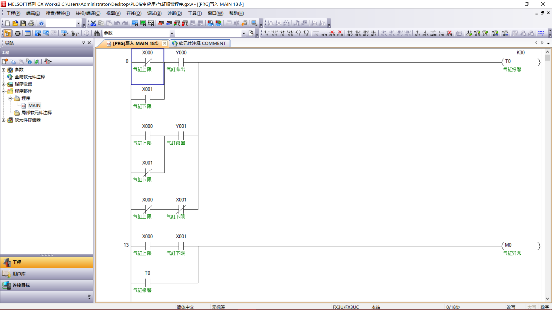

跟大家分享下气缸报警PLC程序编程

气缸异常3秒后报警程序

你试试用FB功能块写,不用每个气缸写一次

感觉M0 没用啊 当你的气缸在运动的时候就已经报警了,需要将T串联不是并联吧。

有用的,T0三种情况超过3秒就使M0触发,一般来说气缸运动肯定不会超过3秒。

出现报警了 你怎么知道是哪个气缸的哪个感应器报警了 触摸屏上面怎么具体的显示故障 操作人员怎么去排故
