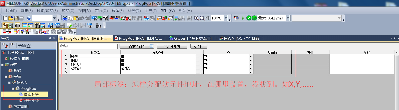

FX5U局部标签怎样分配软元件地址,找半天没找到在哪里。如图:

在全局标签里面设置

全局是全局,不一样。

X,Y这些全局元件只能在局标签里面设置吧。如你程序A,启动用了X0,还想在程序B里的暂停用X0?

引用楼主huiming于2018-01-25 10:50发表的 FX5U怎样分配软元件地址 :
这位兄台局部标签不能分配地址

局部标签不需要分配地址,系统会自动分配,编程时只输入标签名称就可以了,局部标签仅在当前程序块内起作用,与其它程序块内的局部标签没有关联,即使是相同的标签名称也不会关联动作。
全局标签必须分配地址,编程时可以输入标签名称也可以直接输入地址,且在所有程序块中相互关联动作。

    谢谢各位的解答,现在明白 了。
