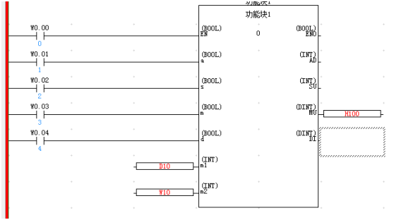

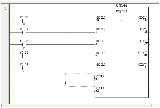

自己尝试做了一个功能块,上面做了个INT的输入和输出,程序调用的时候才发现.......
怎么输入值呢?  比如寄存器、常数之类的
知道的大师告诉一下  不甚感谢

位输入也不对,就你现在那个框直接输,比如直接D10,输出也一样。例如

大哥  我怎么是这样儿的
引用第1楼咗臉ヅ微笑ぺ于2018-01-25 08:22发表的  :

请使用新功能块参数功能!

    如楼上的点选新功能块参数功能可以,没点选也是可以的,先在对应位置按Enter键,自动进入参数编辑(之前忘了说要先按回车键
