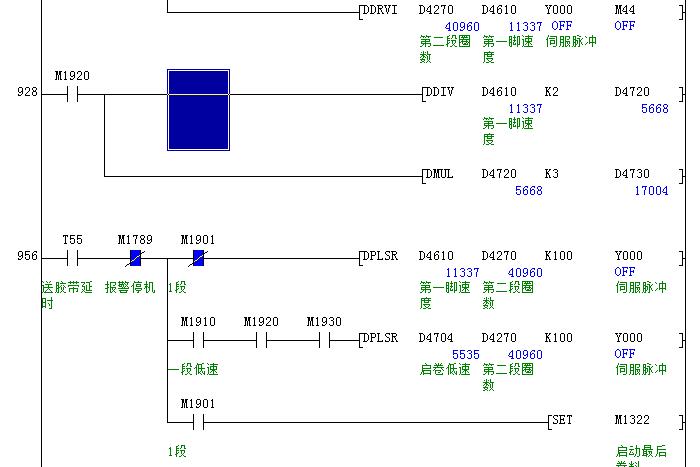

3U想做一个指定脉冲速度由低速起步中间高速在低速很平滑的程序,自己研究试验了2天还没整出来,试过PLSR D1 D2 K100 Y0, DRVI D2 D1 Y0 M10都不理想,只能做到由高速起步低速平滑到停止
也试验过斜波指令RAMP,虽然斜波指令能达到效果,但是斜波指令好像不支持指定脉冲,只能做速度控制,现在不用什么指令才能有这效果。
注明:D1速度 D2长度 Y0脉冲输出
D1是由大到小的一个变量值
D2是固定值

plsr 跟 drvi都是定位指令,與scan time 變化有關,嘗試恆定scan時間

我尝试下扫描编码器或者D8340 由小到大的变化数值来做D1的速度值

PLSV是支持中间变速的 或者补可以用PWM试试 plsv 我做过项目 PWM没有实际操作过
