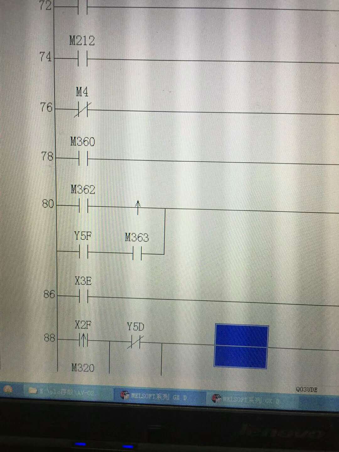

谁知道这个箭头是什么意思?

字面上的意思是 运算结果脉冲化 就是M362 这个触点ON了以后这段程式只执行一次。(除非M362再次由OFF到ON)
你能理解上升沿跟下降沿吗

上升沿接通

MEP指令

取箭头前运算结果的上升沿,接通一个扫描周期!

LDP M362 一个意思

脉冲上升源
