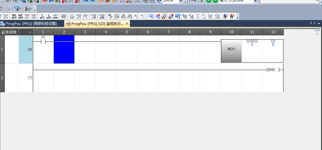

如图所示,在内置485端口设置了通信参数以后,参数应该是写进了SD8502
但是我打开仿真以后SD8502是0,没有任何数据。
请问这是什么情况?
还有,FX5U以前的版本这个通信设置是要自己写进对应的特殊数据寄存器。
FX5U应该是在模块参数中设定好了就不用再写,可以直接使用RS2命令了吧?
查看了帮助以后,SD8502确实是只读的。
先感谢各位

我在内置485串口设置了无顺序通信
数据长度8位 偶效验 停止位2 波特率9600

我记得 通讯 脉冲 这些是不能仿真的 和 带中断的
你那PLC直接试一下 5U用过好几个 通讯 脉冲 模拟量都做过 还真没注意这个

引用第3楼小八哥于2018-01-22 16:27发表的 :
那就是说在模块参数设定好了,我就不用在程序里写一遍,直接编通信程序了

听说仿真不了的 只能实物操作 把数据写入PLC就可以了
