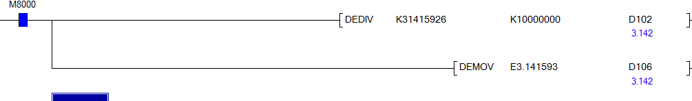

请教FX3U浮点数的精度,有效数只有4位?

只有4位,应该是7位才是吧

程序监控是只有三位小数,但是批量监控的时候,是全部赋值进去了的。

那就是说实际上有7位有效数值的对吧,只是显示了4位对吧
