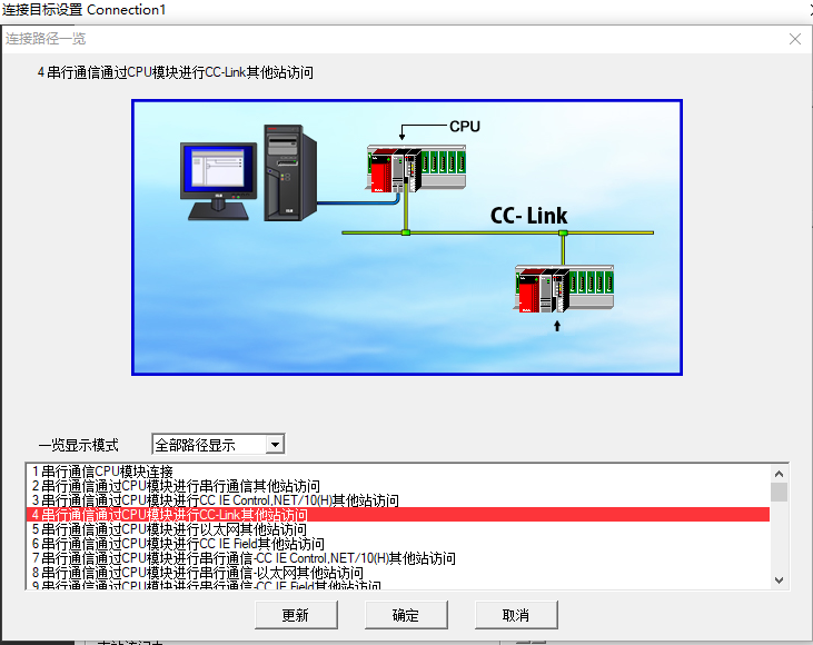

三菱PLC Q系列 主站读取本地站程序 (监视修改)

两个CPU两套程序CC-LINK链接 请问在主站怎么读取

Q系列CCLINK都是直接映射到本地的XY和D的,直接使用。设置参数就可以了,不用写其他程序。

Q系列的最简单了 不像FX系列的 还需要编程才可以用 Q系列直接在PLC参数那里设定好 就可以了 方便

怎么读取第二个PLC程序修改 不用rs232直接连接第二台CPU
