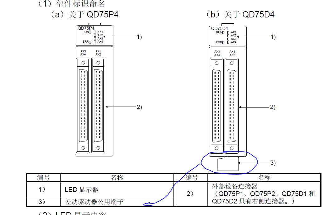

三菱QD75模块 的蓝色插头那两个线是做什么用的

发表于: 2018-01-20 15:34
Good Luck~

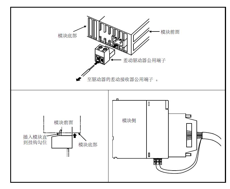

发表于: 2018-01-20 15:35
下载积分:+1(汪传福) 热心助人!
