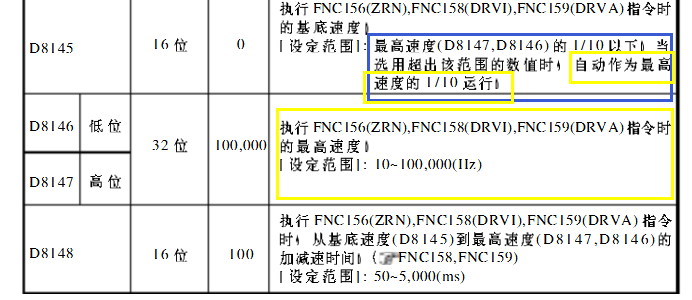

我用fx1N控制步进电机,步距角为0.18度,按一下按钮电机旋转18度。用DDRVI K100 K20 Y0 Y4模拟运行正常。但就是有一点不明白,脉冲频率为20HZ即20个脉冲/秒,发100个脉冲应该要5秒钟,为什么我按钮快速一点动,就转动了18度,不到5秒钟呢?盼有高手解答!先谢谢了!

说明你都没仔细看手册

发表于: 2018-01-20 14:18
下载积分:+1(杨官华)
下载积分:+5(xuanzyao) 热心助人!
