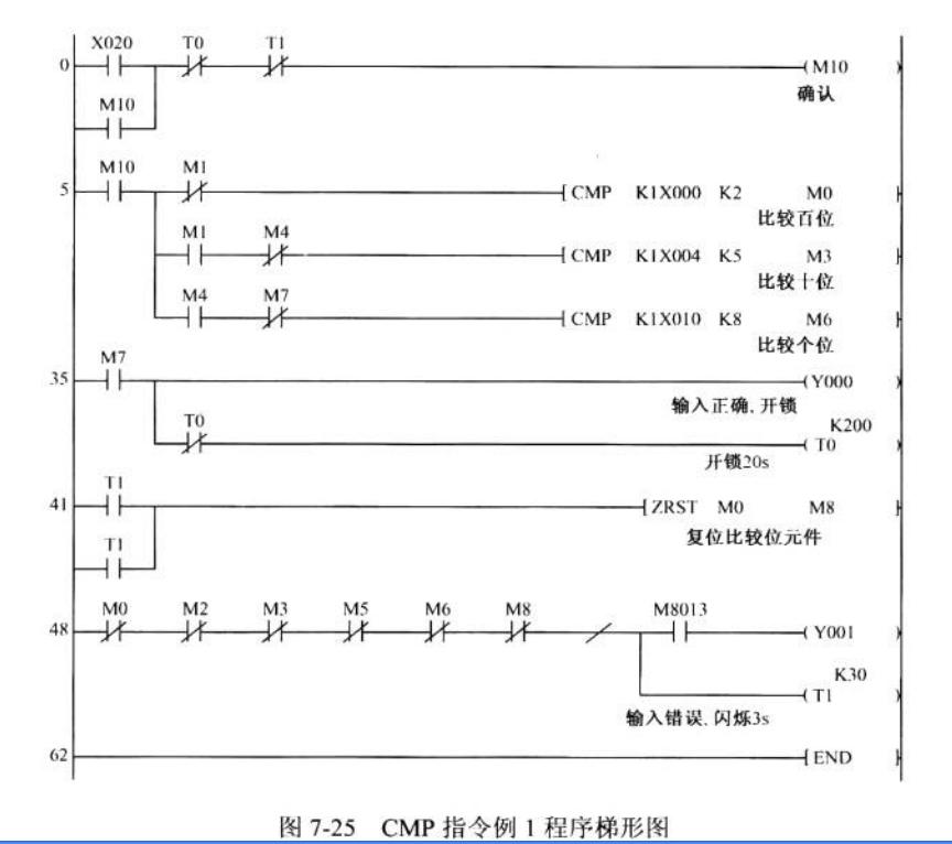

为什么程序的第48步M0到M8不是并联而是串联?

我觉得应该是M0 2 3 5 6 8常开并联才对啊

输出前端有取反

好的,原来还有这种操作代替并联。谢谢

並聯~~等於一個對都對了
當然是串聯
而你那是舊式方式
FX2N還可用DSW
