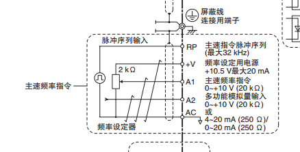

选型时看到变频器输入AI端口都标有一个电阻值,貌似阻抗吧。
选型模拟量输出模块时需要考虑这个参数吗。

一般来说不用考虑
如果电流信号串联多个设备,这个需要注意。
