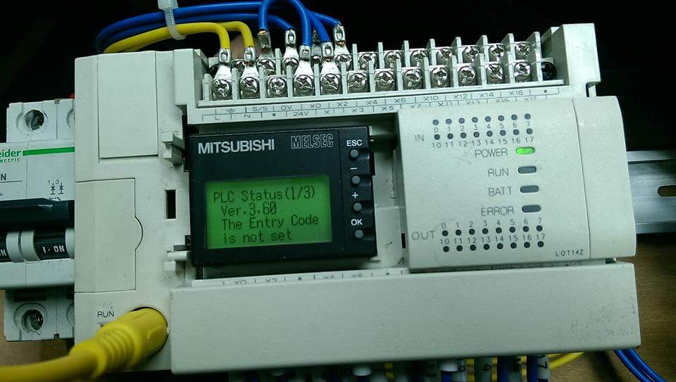

今天找到一個FX3U的版數 竟然是3.60
有人知道目前最新版的是多少嗎?
我想這個3.60的 絕對是假貨:(

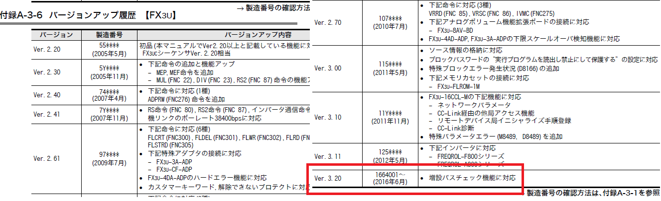

官網手冊 最新版 Ver3.20
