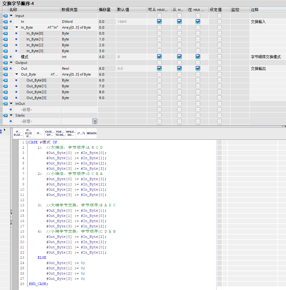

西门子 浮点数 交换字节顺序

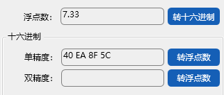

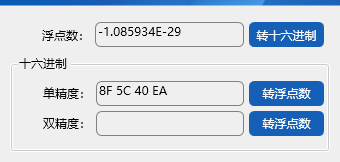

这是读上来的数值
通过位移指令交换
不需要编程转换,s7-200浮点数也是按这个IEEE754格式存储。直接使用TRUNC 或者ROUND这两个指令即可
比如你把浮点数MOVE到累加器,再以十六进制方式读取就是这四个字节,最多字节排序存在差异。
