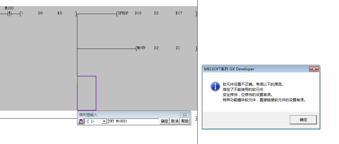

跟一个前辈下载的先入先出练习
FX2N gxdevoloper 8.86的版本
为何 SET M100Z1 不支持呢 求助

跟大神请教过 2N系列的不支持
只能最终 用[= D2 K1`K16]再执行
