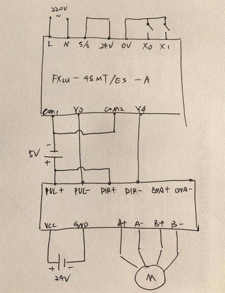

电路是对的

接线 没有问题的,使能是不用接也可以的,步进和伺服使能用法不一样的,你看一下程序

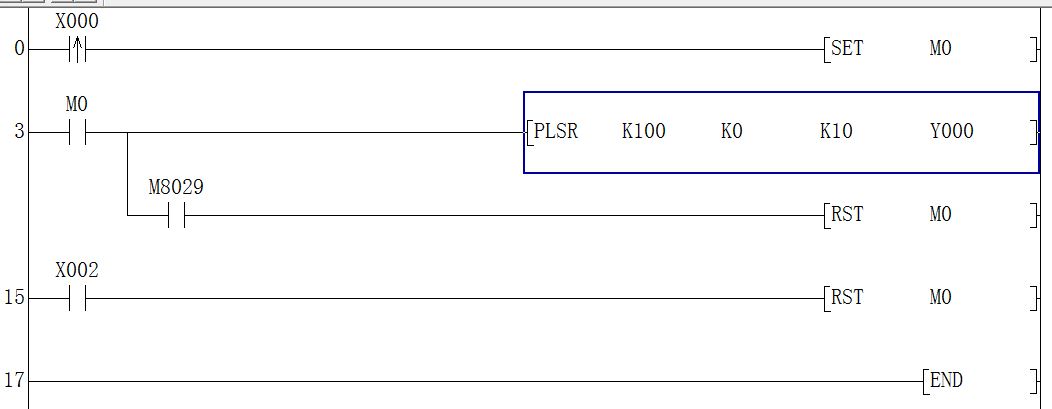

PLC是不是晶体管的?不是那就动不了 那个K0是什么鬼~~~~为0

K0 0脉冲

你指令里面的脉冲输出量K0 没有脉冲肯定动不了

楼主没有实现对主要问题应该是:
对PLSR K100 K0 K10 Y0这条指令的理解还不是很完善,
其中 K100为输出对最高频率;【K0为总输出对脉冲数】;K10为加减速时间10ms;Y0为脉冲输出端口;
如果把K0 ----->K1000(举例子),应该是可以运转的
希望以上的解释能帮助到您

楼主的的启动时间给的太小了,所以都看不到动,就停了

把m8029复位m0的删了试下

驱动器的细分,电流设置对了吗?与设置的频率是否匹配?可以先写个PLSY的程序测试一下。看看能不能动。

PLSR K500 K0(发的脉冲数0怎么动) Y0 还有方向呢
