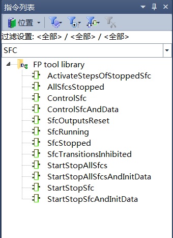

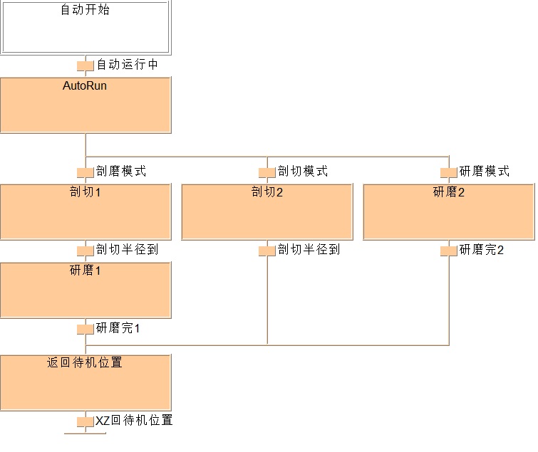

如图,当程序执行其中一个动作时,想让程序回到初始步,应该怎么办?

已解决,软件里自带SFC控制功能块。
