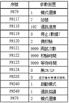

FX3U用485BD链接两台 E740变频器,用IVCK等指令,请问变频器怎么设置

用过的,E740
