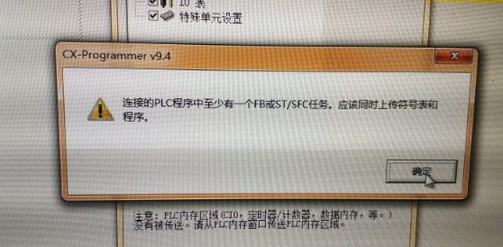

欧姆龙 CJ2H,
这个是我第二次遇到了,第一次是好像是CJ1M。
这个是不像是加密啊。。

把a345,a99内存数据截图发来来看看

和A345、A99没有关系,可能不知道的就是没有用过内存卡

请大哥说道说道,CPU模块确实有存储卡。

后来找了一个CJ2M的玩,如果在线编辑,改了注释之类的,没有上传注释 。下次没有源程序上传就是这种效果

就是相当于电脑的程序和PLC的程序不一致的提示吗?

这个是最初程序、参数和功能块下载的时候有错误或者没有下载完全,使用上载和监控的时候会报这个错误。找到原程序重新下载一下。
