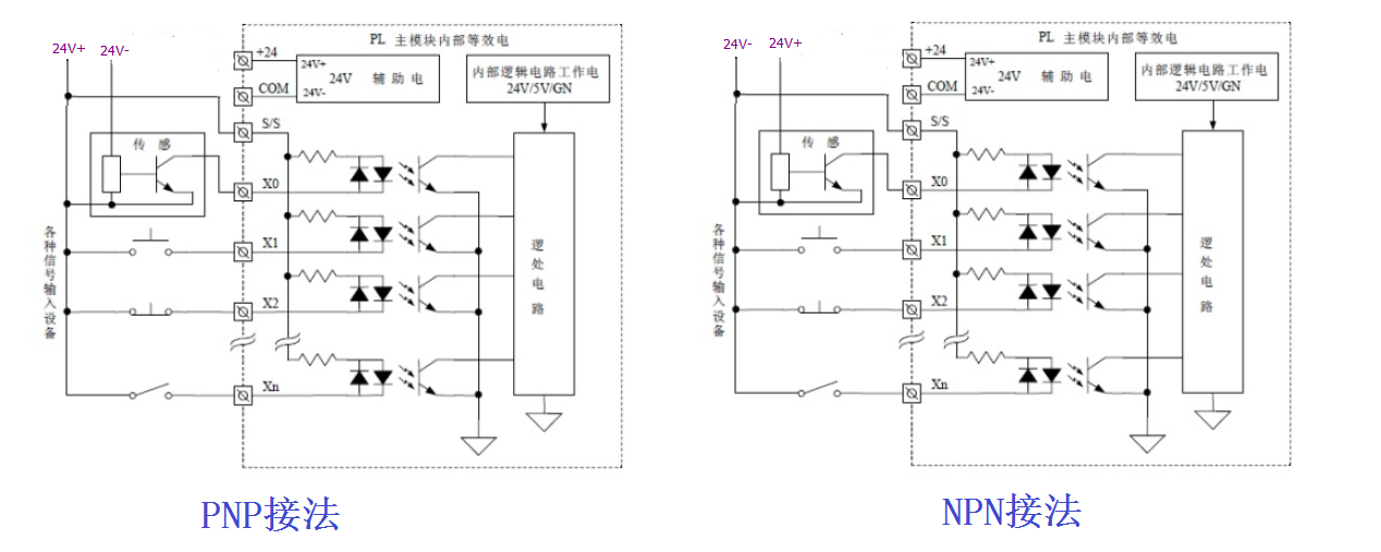

我用指撥開關PLC接線方法是否有問題不然PLC無法動

PLC用指撥開關接X0 ,X1,x2,x3........
s/s跟0v短接用GPPW程式輸入完畢顯示都沒問題按PLC RUN然後指撥開關撥ON PLC無反應想請問,PLCru, 接線上有無錯誤

引用第4楼030403118于2018-01-13 13:57发表的 :
[attachment=218875]
学习了 保存图片永不忘记 大神给你大大赞

4楼的接法是不是有错误?

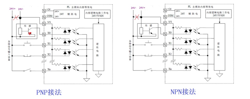

24V 沒接到指撥開關

4楼S\S接法反了

接线图有错误;S/S都应改接到24V电源的左侧端。PNP三极管发射极箭头反啦。

接线图有错误;S/S都应改接到24V电源的右侧端。PNP三极管发射极箭头反啦。

实际上是大师故意整一张图出来,让大家思考鉴别的。说明大家都学会了。只有根据学来的东西去认真思考,而不是盲目吸收。
