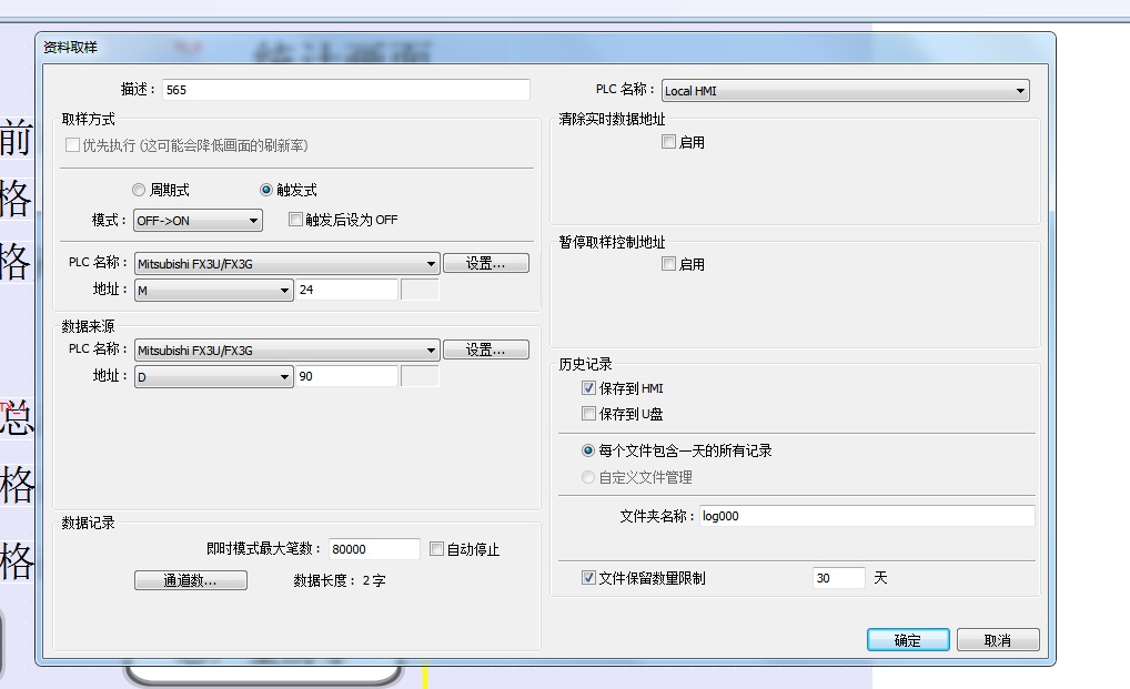

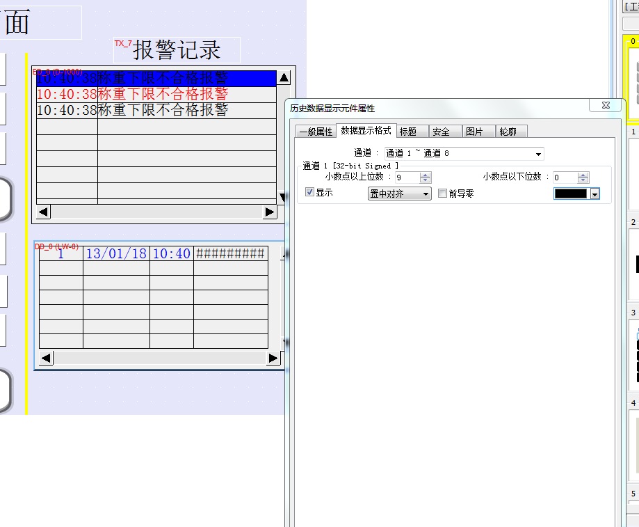

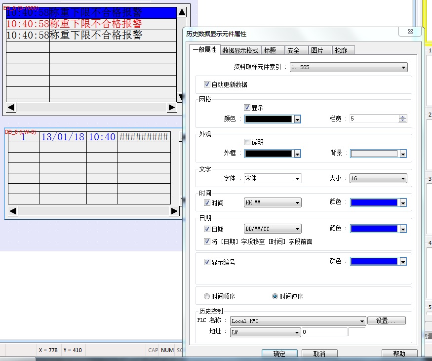

请教一下家人,我做的这个资料取样为什么在屏上没有显示!跟有神精病一样,有时突然就有了,一有就会触发一次,就会显示7组数据在屏上,是哪里出了问题!

好像是要插上U盘才可以年垤数据的,模拟好像是可以看到

画面进入才刷新的,低版本型号不支持实时刷新,不过就算高版本型号刷新速度也不是很快,不知道现在的硬件改进了没有
