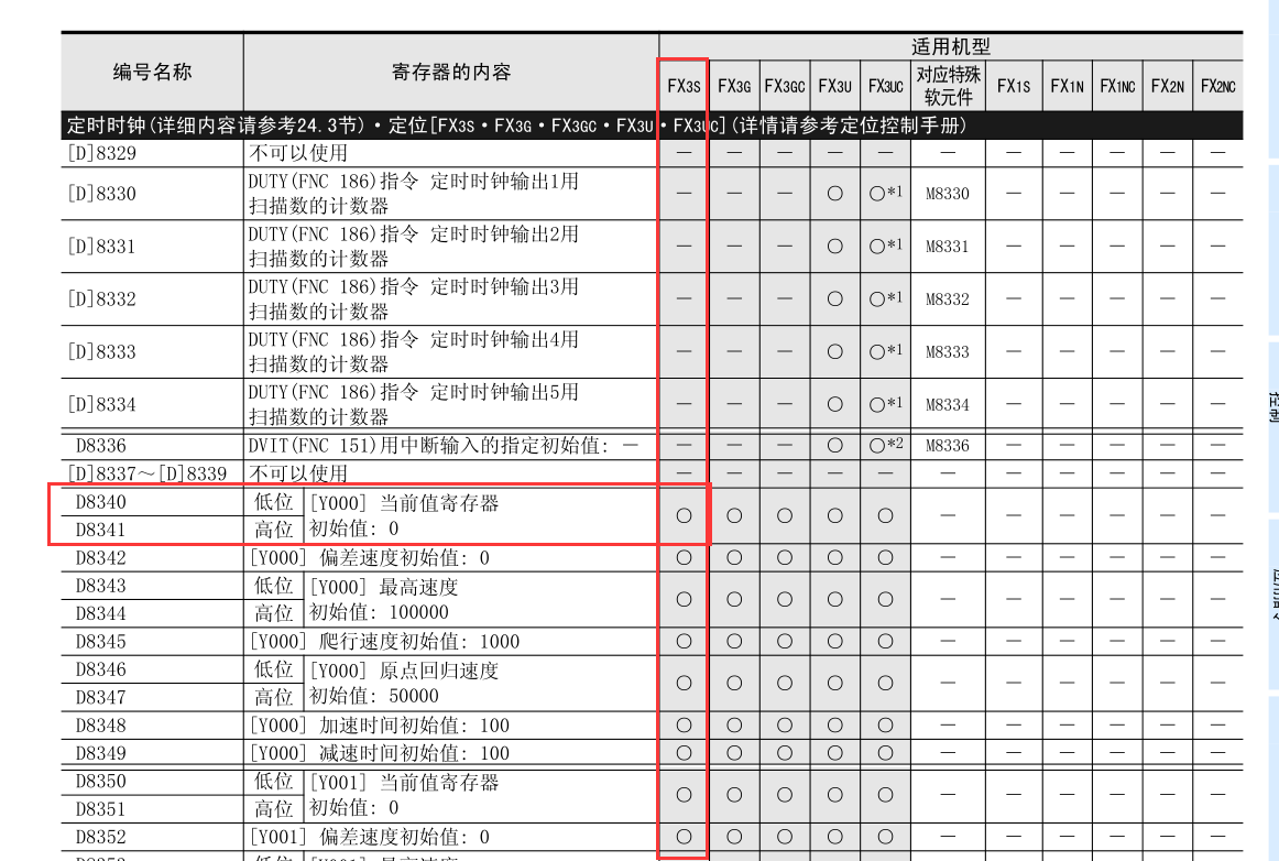

请问三菱PLC,型号:FX-3SA,它的CH0输出脉冲数是哪个寄存器?它的加减速时间设置又是哪个寄存器?谢谢!

编程手册上都有的 自己去找
编程手册站内就有
http://down.ymmfa.com/?type=softbk
