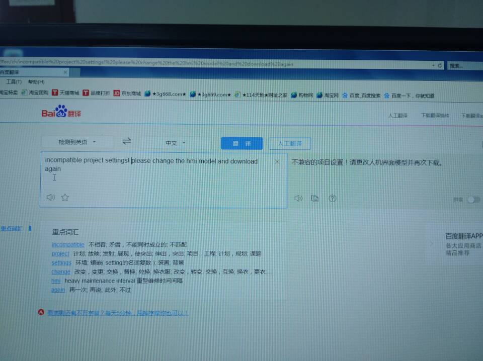

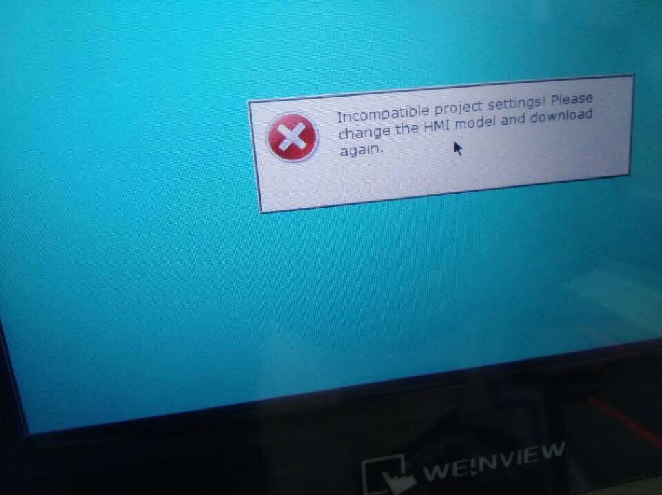

       买了一批TK6070IP触摸屏,前面三台分别用在别的地方,都还算正常。最近使用第四个触摸屏时,下载工程后画面一闪后出现一个弹窗,然后就只剩下光光的屏幕和上面的一个小鼠标了。后来把弹窗照下来内容翻译后,说是“”不兼容的项目设置!请更改人机界面模型并再次下载“,查看HMI设置都对,之前的工程装入之前的触摸屏都可以正常工作,百思不得其解。
       后来在网上查找了不少资料,都没有找到原因。而且把同一批的第五个触摸屏拿来下载工程,也是一样有问题。换了几个工程试着下载,都是一样。

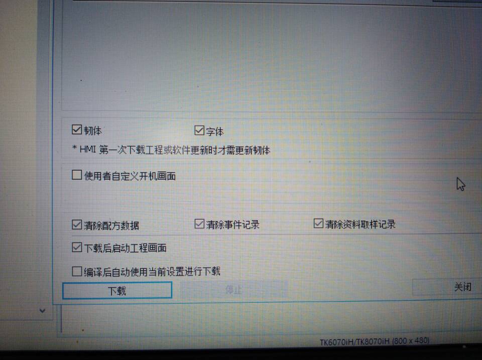

       终于,在又一次下载实验时,发现下载界面上有一个下载选项没有点选,那个下载选项是“韧体”,后面有说明“HMI第一次下载工程或软件更新时才需要更新韧体”,结果点选这个韧体选项下载后,一切正常了。
       觉得这个问题挺奇特,特地写下来分享给各位朋友,希望能对正好碰到此问题的朋友有帮助。

    1楼  发表于: 2018-01-13 21:40
    我的选择这个还是不行啊,

    2楼  发表于: 2018-01-13 21:45
    还是出现这个提示,不兼营请更改人机模式在下载

    3楼  发表于: 2018-01-17 08:53
    说真的这个还没注意过,上次碰到这个问题鼓捣半天,把eb8000重新安装一遍才解决

    4楼  发表于: 2018-01-29 22:25
    哈哈,其实就是下载的程序与机型号不一样
