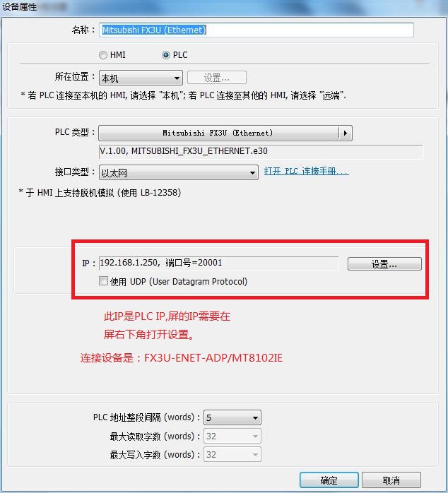

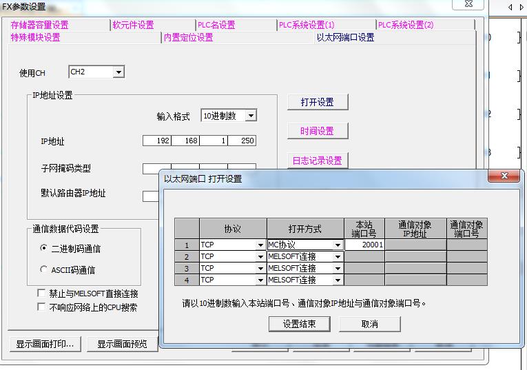

FX3U-ENET-ADP与威纶MT8101iE以太网通讯怎么设置,PLC怎么设置?

    4楼  发表于: 2018-01-13 11:12
    引用第2楼gz000525于2018-01-13 10:53发表的  :
    [attachment=218867]
    [attachment=218868]
    谢谢大神
