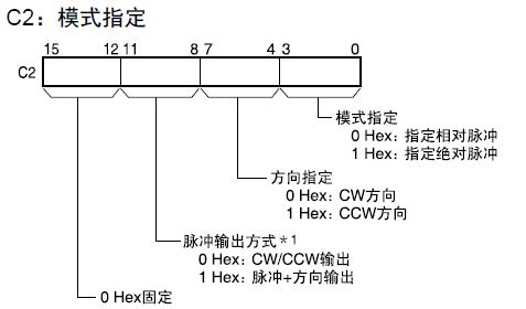

PLS2 #000 #0100 D100 D110,中#0100是什么意思;改成反转怎么改?是改PLS2 #000 #0000 D100 D110,还是PLS2 #000 #0101 D100 D110?试了都不能反转

引用楼主jguoguo于2018-01-11 10:56发表的 pls2指令求助 :
改反转 #0110

3楼  发表于: 2018-02-22 15:00
控制字的4-7bit是方向控制的,我一般用CW/CCW控制模式
