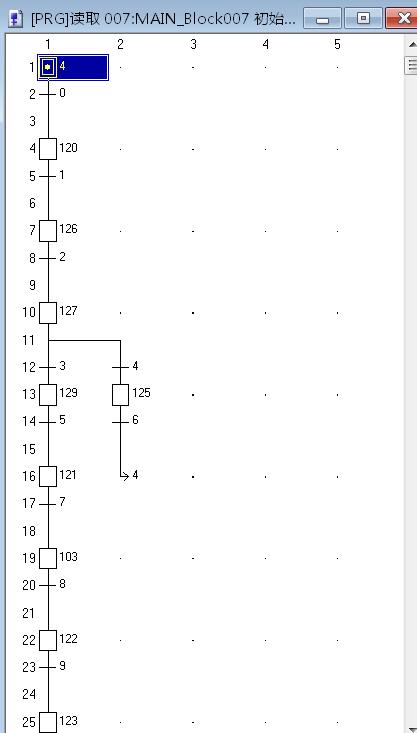

FX5U可以用SFC语言编程吗? 如图

不能的

不行,但是你可以用GX work2写3U的,然后转换成梯形图,然后在变成5U的程序,虽然比较复杂,但是还是挺实用的

直接用步进梯形图STL和RETSTL是一样的啊

不能很不好用

我就觉得蛋这点最蛋疼,3U,5U,都能用步进指令编程,到了Q反而没了,还有,有时候装好了WORKS2的软件,要装3了,偏偏又TM装不上去了,就不能搞成一个吗,用起来好心累啊
