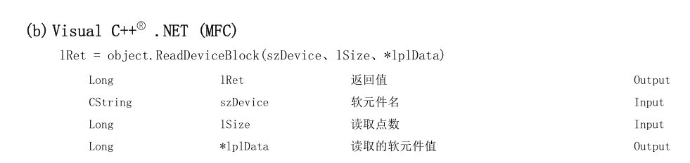

    三菱MX通讯控件
ReadDeviceBlock参数怎么给,为什么读取的软元件类型跟地址写进去总是报错   单单一个字母入"m"时就不报
axActProgType1.ReadDeviceBlock("m" , b, out arry[0]);
求指导

看过手册了,C# 用这个MX时  szDevice这个参数,糊涂了,

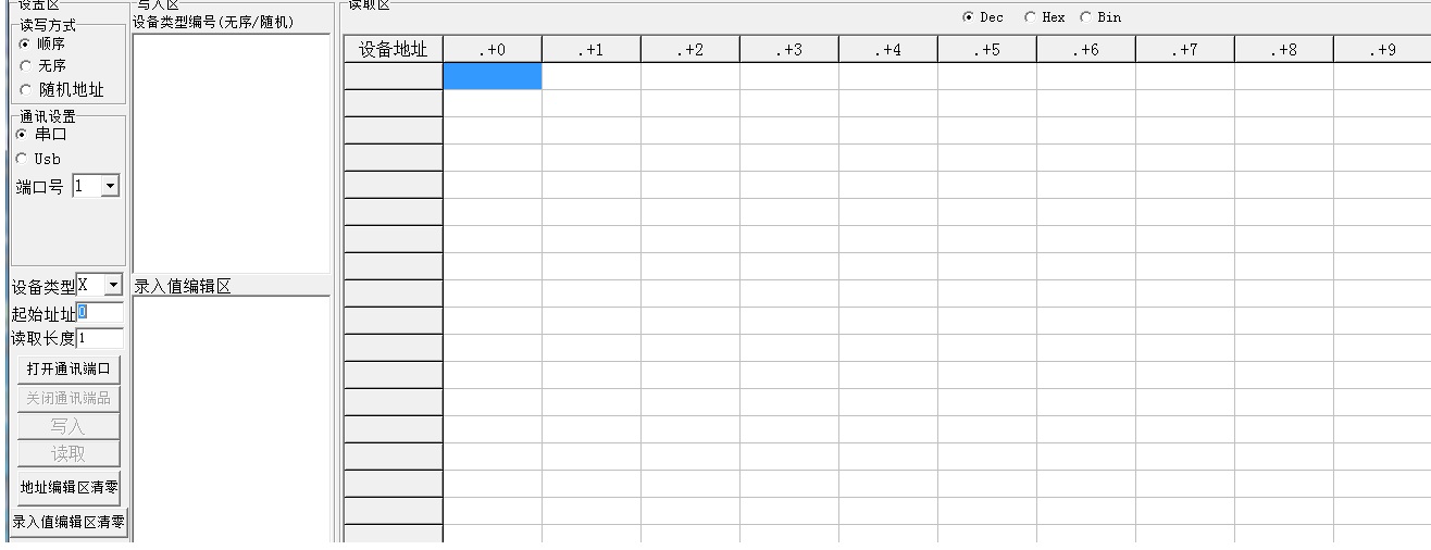

Procedure TForm1.Read_Data1;///////顺序读取/////////////////////

我是用DELPHI写,用的接口是USB,没有问题,测试过。

这是软件测试过程

szDevice直接用PLC地址加双引号就行了
